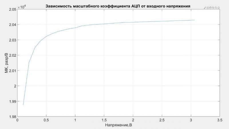

Изучаю сигма дельта АЦП на МК stm32f373.
Настройки: 6МГц,режим single-ended zero reference, continuous mode, vddsd=3.3В, провожу калибровку, инициализацию итд. Для исследования АЦП использую калибратор, напряжение выставляю от 100мВ до 3В(с шагом 100мВ),делаю замеры по 30 сек.
Наблюдается значительная нелинейность масштабного коэффициента(СРЗНАЧ(кодАЦП)/Uкалибратора), особенно в районе нуля вольт(около 2%).
Кто нибудь сталкивался с подобным явлением?

Допустимый диапазон входного напряжения соблюдается?
Встроенные операционники не R2R.
В режиме single-ended zero reference диапазон входных напряжений согласно мануалу от Vrefsd-(у меня 0В)до Vrefsd+/gain(у меня 3.3В, gain=1).
Насчёт операционников - отступил от края диапазона 100мВ снизу и 300мВ сверху диапазона.
Очень похоже на то, что выставили слишком малое значение времени предвыборки для АЦП. Не соответствующее сопротивлению измеряемой цепи. Вот и не успевает ёмкость заряжаться до нужного напряжения. Для теста попробуйте поставить максимальный sampling time.
Сигнал "медленно меняющийся"(на самом деле вообще не меняется в процессе замера), длительность переходного процесса не учитывается. Т.Е. зарядится он до номинального напряжения за условные 100 замеров, а мы начнем снимать показания через условные 1000 замеров. Я попробую замедлить замеры, но пока не могу проверить весь диапазон, уже переделал схему с учётом диапазона от 1В до 3В.
И что? Какая разница как он меняется?
Достаточно входному мультиплексору АЦП переключиться на измерение другого канала (с другим уровнем вх.сигнала), как сразу получите ошибку (при неверной длительности предвыборки). Если коммутация каналов происходит периодически - ошибка будет всегда. Величина её будет зависеть от разницы напряжений между каналами. Т.е. - если на одном канале вх.напряжение не меняется, а напряжение своего калибратора - меняете, то как раз и получится нелинейный график величины ошибки.
О какой "предвыборке" вы говорите? Разговор идет не о 12-разрядном SAR ADC, а о 16-разрядном SDADC. Там нет никакого УВХ и соответственно емкости.
 Заголовок сообщения: Re: Нелинейность масштабного коэффициента SDADC на МК stm32f
СообщениеДобавлено: Пн июн 17, 2024 17:57:39
Карма: -10
Рейтинг сообщений: 171
Зарегистрирован: Вт авг 15, 2017 10:51:13
Сообщений: 1487
Ну если нет ёмкости, значит проблема в чём-то другом.
