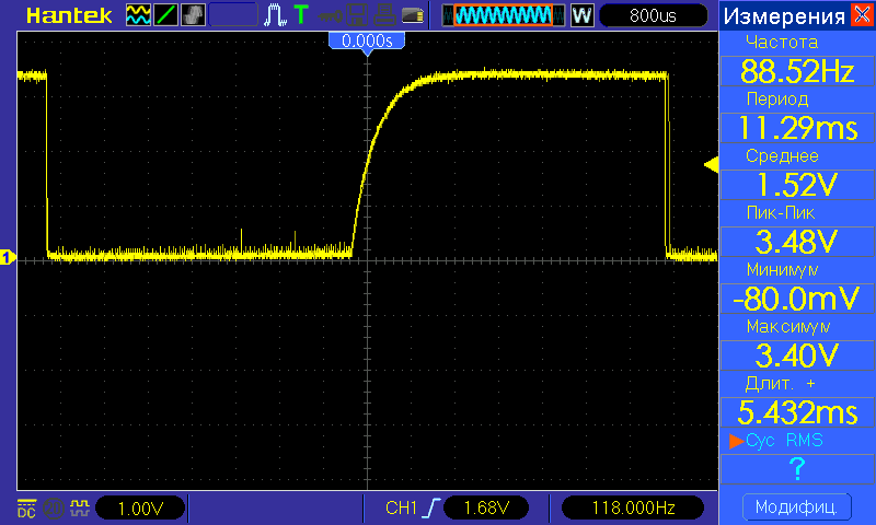

СообщениеДобавлено: Вт дек 12, 2023 21:37:47
Зарегистрирован: Вт июл 17, 2018 09:52:27
Сообщений: 60
Ну и собственно осцилограмм с сенсора, вроде все норм....

 Заголовок сообщения: Re: Измерение скокрости врашения вентилятора
СообщениеДобавлено: Ср дек 13, 2023 21:38:12
Сообщений: 60
Парам.... Парам... Памп....
Проблема решена ))
Для борьбы с дребезгом схема включения была вот такая
С точки зрения осцилограммы полченной на ножке микропроцессора вроде все норм
Но если посмотреть поближе, то это выглядит вот так
Длительность наростающего фронта примерно 1,3 мс, примерно 10% периода.
Убрал конденсатор 0.1uF на землю и все стало замечательно. Никаких выбросов нет.
Правда осцилограмма стала вот такой.... С иголками.... Видимо из за ШИМ
Зато измерения скорости без ошибок. Показания счетчика вот такие

 Заголовок сообщения: Re: Измерение скокрости врашения вентелятора
СообщениеДобавлено: Чт дек 14, 2023 18:53:41
Карма: -7
Рейтинг сообщений: 195
Зарегистрирован: Вт авг 15, 2017 10:51:13
Сообщений: 1697
А бездумный выбор частот дает нулевой результат вместо хаотичного значения.
0 там из-за того, что чел зачем-то обнуляет CNT в ISR. И при наличии дребезга во входном сигнале (с которым он тоже не борется никак) как раз и будут иногда появляться нули.
Добавлено after 6 minutes 38 seconds:
Проблема решена ))
Для борьбы с дребезгом следует внести задержку в работу алгоритма после срабатывания прерывания. Т.е. - после получения прерывания захвата (от фронта), переключить таймер в режим выдержки небольшой паузы (режим MATCH), после истечения которой вернуть его обратно в режим CAPTURE. Т.е. - создать небольшую мёртвую зону после срабатывания. Всё.
А манипуляциями с внешними цепями вы проблему не решили, а просто снизили вероятность её проявления.
Попадёт такая иголка близко к моменту фронта и получите ложное срабатывание снова.
И обнуление CNT - плохая идея. Лучше вычислять разницу между текущим и старым значением счётчика.
Переменная changed тоже должна быть volatile.
СообщениеДобавлено: Чт дек 14, 2023 21:16:54
Карма: 139
Рейтинг сообщений: 2962
Сообщений: 24831
Если бы делитель был выбран с максимальным динамическим диапазоном скоростей, то нулей бы не было. Патамушта дребезг приводил бы к ненулевому захвату. Маленькому и хаотичному, но ненулевому.
А так, да, нужно копить данные захватов в кольцевом буфере вычислять разницу соседних значений и слегка их фильтровать прямоугольным окном.
ЗЫ. Нет у него никаких иголок. Есть индуктивный сигнал от земляной петли щупа осциллографа. И он далек до порога и гистерезиса входного триггера Шмитта. Ноги и подтяжки надо выбирать правильные или пропускать сигнал через компаратор с включенным цифровым фильтром.
Ставить емкость на сигнал с открытого стока - очень плохая затея. Но если бы автор сменил активный фронт, то результат получил бы и с емкостью.
