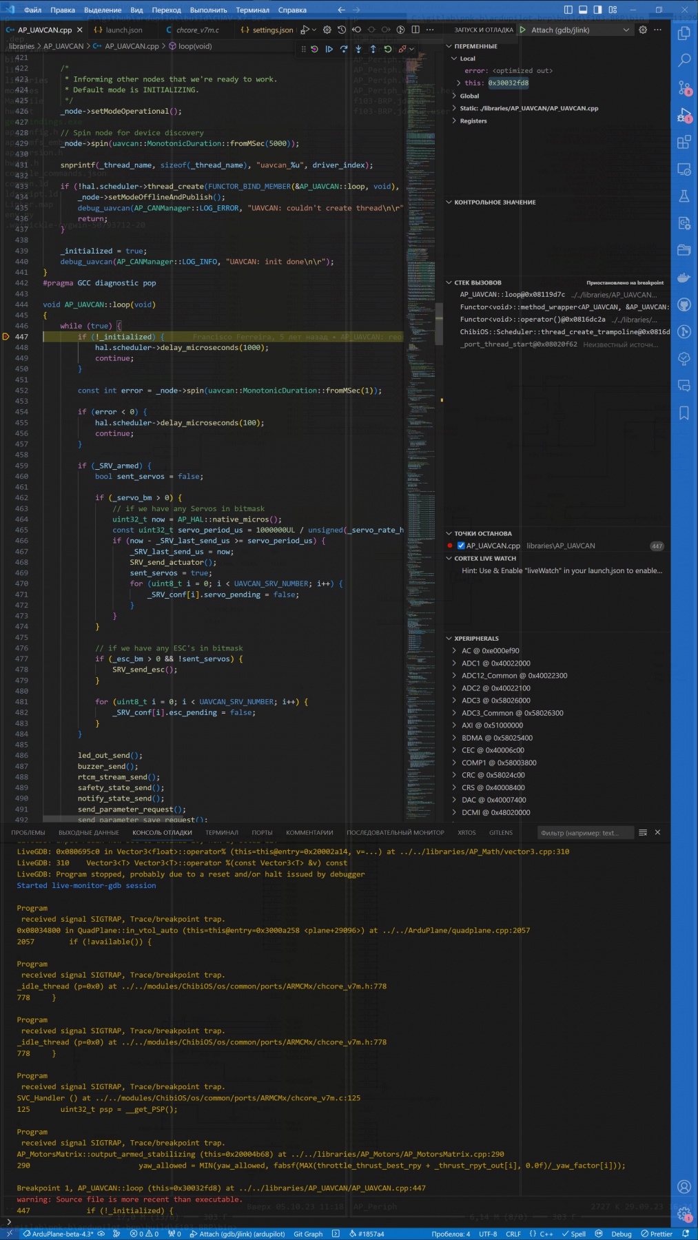

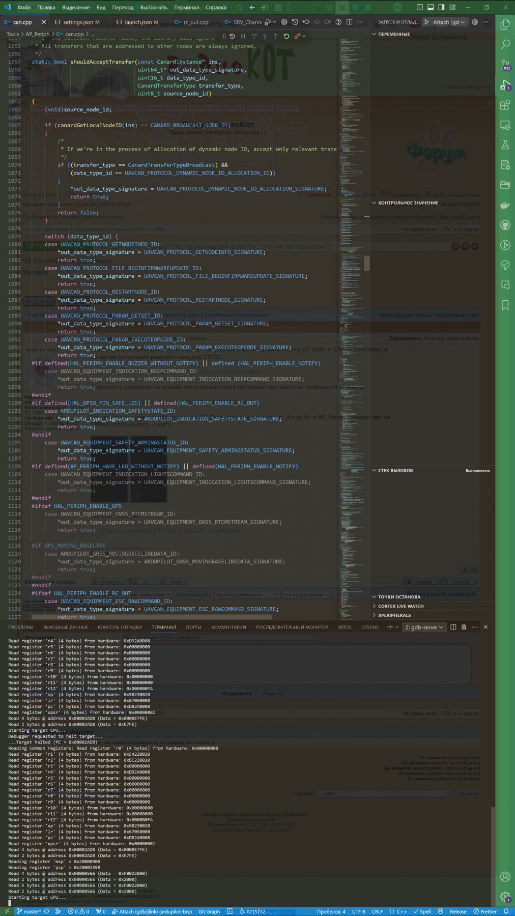

Создал репозиторий для тех, кто хочет попробовать использовать связку VS Code + CMake (Windows) в качестве окружения разработчика для STM32.
https://github.com/ViacheslavMezentsev/demo-stm32-cmake
Плейлист с роликами на основе этого репозитория наполняю при наличии свободного времени:
https://www.youtube.com/playlist?list=P ... LzHdhCoQry
На картинках ниже пример отладки в VS Code известных проектов: Ardupilot и AP_Periph (правда там не CMake используется, а waf).
