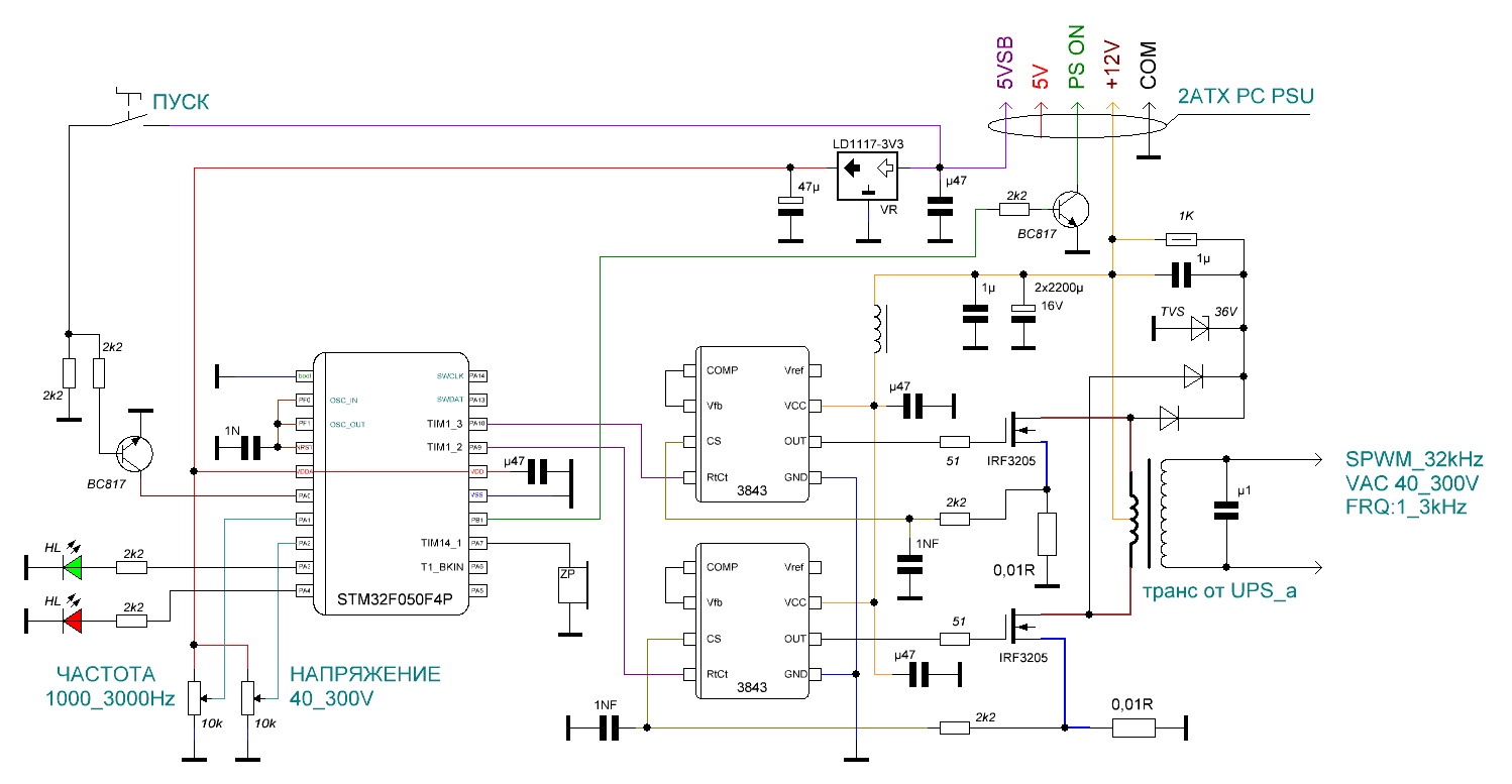

глушилка для кроликов на базе "Амплипульса", который позволяет пропускать большой ток относительно безболезненно. тестировалось только на макетной плате, поскольку кроликов у меня нет и не предвидится. так что возможно в реальном устройстве потребуются доработки.
в качестве источника питания предполагается задействовать типовой БП АТХ.
всё таки stm32f050 неплохой контроллер, несмотря на некоторые сложности возникающие в процессе прошивки. и попавшиеся мне f050f4p4 с 16kB flash на самом деле имеют 32kB, как stm32f050f4p6.
Откуда тогда уверенность что безболезненно?
проверял "Амплипульс" на себе. по сравнению с прямоугольником СМТ при прочих равных действительно действует относительно безболезненно.
