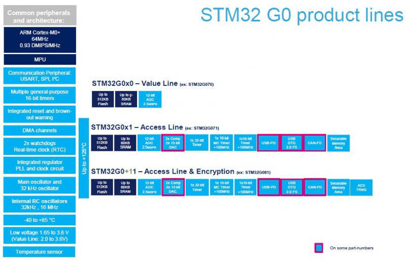

Несколько слов по новому семейству STM32G0. Оно разработано как промежуточное между STM32F0 и STM32L0 с заимствованием архитектурных идей семейства L0 в плане снижения токопотребления. К отличительным особенностям семейства относятся эффективность, простота, и надёжность. Вот пара картинок с недавнего семинара по ним, отражающих лишь некоторые отличия от семейства F0:
Контроллеры тактируются на частотах до 64 мгц с несколько упрощённым деревом тактирования, число циклов ожидания флеш равно 0 до частоты 24 мгц, 1 - до 48 мгц, и 2 - выше. Использование кэша несколько улучшает общую картину производительности, доводя её до 59 DMIPS и 142.88 CoreMark отметок. Семейство планируется к выпуску в корпусах от 8 до 100 пин. На сегодня доступны модели с минимальным числом выводов корпуса 28, но к концу года планируется выпустить модели с 8 и 20 выводами.
Интересно отметить, что модели в 64-выводных корпусах и ниже имеют всего 2 вывода для подключения питания, что благоприятно сказывается на простоте изготовления PCB. Так, по сравнению с F071 модель G071 в 64-выводном корпусе имеет на 9 больше выводов GPIO. Выдержана совместимость по выводам с семейством F0. Также отмечу, что в моделях семейства имеются до 2-х таймеров, способных работать до удвоенной частоты тактирования ядра, т.е. до 128 мгц, до 12 каналов DMA, и быстрые 12-битные ADC с продуктивностью до 2.5 MSPS. Вот более полный обзор характеристик семейства:
Из отладочных плат сегодня доступна плата формата Nucleo-64 а также Discovery, обе на основе STM32G071 в 64-выводном корпусе.

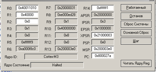

Я уже начал задумываться о бубне и веточке с тряпочками в решении проблемы.
Написал программу на ассемблере для STM32F103C8T6 с выводом на I2C2 в IAR. Программа с ожиданием признаков I2C2 работает без проблем. Когда перешел на прерывания от I2C2, программа при входе в прерывания стала выскакивать в HardFault_Handler. Перекомпилировал в Keil, переходил на I2C1, пробовал еще на двух экземплярах микросхем – тот же результат. При расследовании кой-что накопал:
HardFault_Handler
NOP
NOP
LDR R8,=CFSR
LDR R9,[R8] ;Чтение MMFSR
LDR R10,[R8,#4] ;Чтение HFSR
LDR R11,[R8,#8] ;Чтение DFSR
LDR R12,[R8,#20] ;Чтение AFSR
BKPT #2
B main_end
HardFault_Handler
NOP
POP {R0-R7}
LDR R8,=CFSR
BKPT #2
B main_end
POP {R0-R7}
POP {R0-R7}
LDR R8,=CFSR
BKPT #2
B main_end
0x8000031 – адрес Reset_Handler
0x20000400 - начальный стек
0x800014a – адрес возврата из прерывания
HFSR = 40000000: FORCED - 1. Попытка выполнить команду SVC/BKPT из обработчика SVCall/Debug monitor или из обработчика другого исключения с таким же или более высоким приоритетом.
2. Отказ произошёл из-за того, что соответствующий обработчик запрещён или не может быть запущен по причине маскирования исключения или же выполнения
Дальше я в тупике, может у кого есть идеи.
