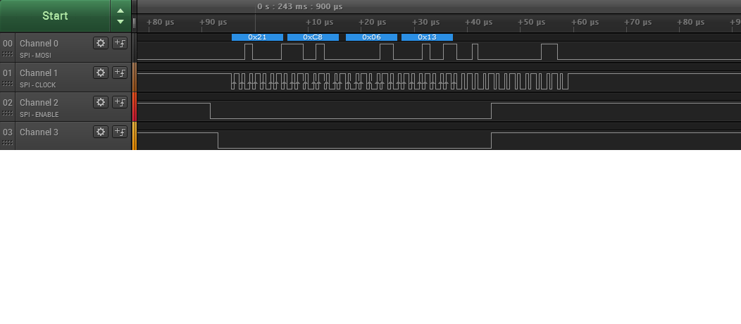

Добрый день, форумчане.
Решил поиграться с дисплеем nokia 5510 и настроил передачу данных через dma, но возникла проблема с тем, что ножку CE отпускаю в прерывании дожидаясь флага BSY, но все равно рано, т.е. последний байт не успевает дойти до дисплея и пришлось вносить задержку. Послед задержки все работает. А как это правильно сделать? Чтобы без задержек?
На скрине с анализатора видно, что линия CE и DC подымаются раньше...
Спасибо.
Код:
void PCD8544_Init()
    RCC->AHBENR  |= RCC_AHBENR_DMA1EN;
    RCC->APB2ENR |= RCC_APB2ENR_IOPAEN | RCC_APB2ENR_SPI1EN | RCC_APB2ENR_AFIOEN;
    PCD8544_GPIO->CRL = (PCD8544_GPIO->CRL & ~(GPIO_CRL_CNF4 | GPIO_CRL_MODE4 | GPIO_CRL_CNF5 | GPIO_CRL_MODE5 |
                                       GPIO_CRL_CNF6 | GPIO_CRL_MODE6 | GPIO_CRL_CNF7 | GPIO_CRL_MODE7)) |
                                      (GPIO_CRL_MODE4 | GPIO_CRL_MODE6 | GPIO_CRL_CNF5_1 | GPIO_CRL_CNF7_1 |
                                       GPIO_CRL_MODE5 | GPIO_CRL_MODE7);
    PCD8544_GPIO->CRH = (PCD8544_GPIO->CRH & ~(GPIO_CRH_CNF9 | GPIO_CRH_MODE9 | GPIO_CRH_CNF10 | GPIO_CRH_MODE10)) |
                        (GPIO_CRH_MODE9 | GPIO_CRH_MODE10);
    pin_set(PCD8544_DC | PCD8544_RST | PCD8544_CE);
    pin_reset(PCD8544_LIGHT);
    SPI1->CR1 |= SPI_CR1_BR_2 | SPI_CR1_CPHA | SPI_CR1_CPOL;
    SPI1->CR1 |= SPI_CR1_SSI | SPI_CR1_SSM; // software NSS
    SPI1->CR1 |= SPI_CR1_MSTR | SPI_CR1_SPE;
    SPI1->CR2 |= SPI_CR2_TXDMAEN;
    DMA1_Channel3->CPAR  = (uint32_t)&SPI1->DR;
    DMA1_Channel3->CCR  |= DMA_CCR1_PL_1 | DMA_CCR1_MINC | DMA_CCR1_CIRC | DMA_CCR1_DIR |DMA_CCR1_TCIE;
    NVIC_EnableIRQ(DMA1_Channel3_IRQn);
Код:
extern "C" void DMA1_Channel3_IRQHandler(void)
    if((DMA1->ISR & DMA_ISR_TCIF3) == DMA_ISR_TCIF3)
        DMA1_Channel3->CCR &= ~DMA_CCR1_EN;
        DMA1->IFCR |= DMA_IFCR_CTCIF3;
        while((SPI1->SR & SPI_SR_BSY) != SPI_SR_BSY);
        pin_set(PCD8544_CE | PCD8544_DC);
spi.png [25.41 KiB]
Разве дожидаться нужно не сброса BSY?
 Заголовок сообщения: Re: stm32 spi
СообщениеДобавлено: Пн окт 16, 2017 17:07:20
Карма: 38
Рейтинг сообщений: 618
Зарегистрирован: Пн апр 06, 2015 11:01:53
Сообщений: 3092
Откуда: москва, уфа
When BSY is set, it indicates that a data transfer is in progress on the SPI
дождаться сброса флага, а не его взведения?
СообщениеДобавлено: Пн окт 16, 2017 17:26:36
Рейтинг сообщений: 0
Зарегистрирован: Чт дек 29, 2011 16:25:56
Сообщений: 83
Спасибо, не дочитал. Сейчас все нормально отпускает вовремя. После очистки экрана он заливается черным цветом. Буду проверять настройки.

Добавлено after 9 minutes:
Снова ошибся и был включен режим инверсии :). Спасибо.
