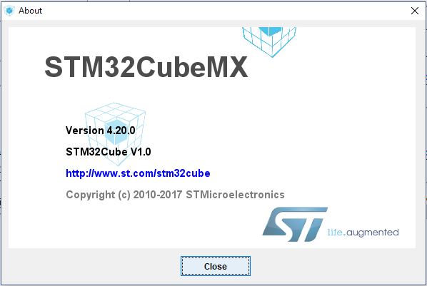

У меня вот такой Куб

В общем, Cube выдаёт вот такое при выборе HSE для System Clock Mux
Код:
  RCC_OscInitStruct.OscillatorType = RCC_OSCILLATORTYPE_HSI|RCC_OSCILLATORTYPE_HSE;
Если ручками изменить строку на
Код:
  RCC_OscInitStruct.OscillatorType = RCC_OSCILLATORTYPE_HSE;
то всё начинает работать.

Да, у меня куб 4.18 сгенерил
Код:
Но в твоем проекте я эту строку не менял, однако тоже работает.
P.S. Сравни твой main и мой из сгенерированного P1 - там различий гораздо больше, не только эта одна строка.

Какая-то ахинея, в код Cube добавляю строку
Код:
RCC_OscInitStruct.HSIState = RCC_HSI_ON;
и всё начинает работает.
Да как так-то? :))
Вот рабочая инициализация тактирования
Код:
  RCC_OscInitStruct.HSEState = RCC_HSE_ON;
  RCC_OscInitStruct.HSEPredivValue = RCC_HSE_PREDIV_DIV2;
  RCC_OscInitStruct.PLL.PLLState = RCC_PLL_ON;
  RCC_OscInitStruct.PLL.PLLSource = RCC_PLLSOURCE_HSE;
  RCC_OscInitStruct.PLL.PLLMUL = RCC_PLL_MUL4;
На выходе MCO получаю SYSCLK c запланированной частотой 16 МГц

Я же говорю, что строчку RCC_OscInitStruct.HSIState = RCC_HSI_ON вписал руками.
При выборе OscillatorType указывается HSI, а сам HSI не включается. Если руками его включить (RCC_HSI_ON), то всё начинает работать.
Так же всё начинает работать, если все упоминания о HSI убрать ручками.
В общем, на Куб надейся, а сам не плошай.

Посмотрел на ixbt - там проблема другая, но тоже куб генерит не то. Что характерно - версия 4.20 как у тебя.
А у меня обновление до 4.20 так и не загрузилось аж с трех попыток. Не судьба, видно, оставлю 4.18 :))
