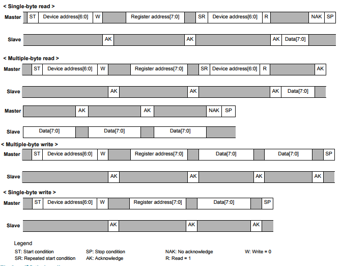

Как я понял (до этого делов с I2C не имел), для чтения должны придерживаться диаграммы single byte read.
вот вырезка из доки.
Вот тут непонятки. Адрес имеет длину 7 бит. Я так понял, просто так мы его передать не можем? Надо его сдвинуть влево на бит и тогда подсунуть в функцию HAL_I2C_Master_Transmit . Сначала мы передаем устройству адрес+W, получаем от устройсва AK, затем передаем адрес регистра который будем читать (в нашем случае это 0х0D). После этого опять ожидаем AK. За эту часть отвечает HAL_I2C_Master_Transmit.

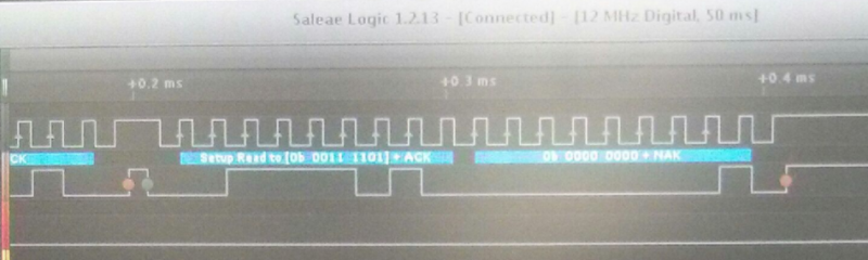

Затем, (не понял как сгенерить SR) отсылаем адрес + R И после этого ожидаем AK и содержимое регистра 0х0D устройства. Но вот что-то на этом этапе линия данных ложится в нуль, хотя ID != 0. Вот сфотал (по другому не получается) экран с данным от лог. анализатора. При таком подходе, в конце работы ф-ции transmit передается STOP.
Работа функции transmit
Receive
