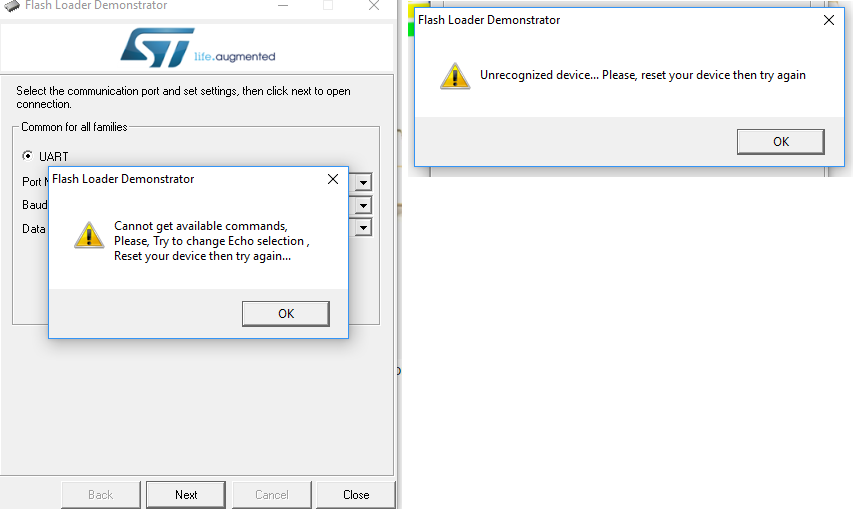

Добрый вечер, уважаемые.
Вот купил сабж, сижу мучаю и не могу понять.
Делал все вот этой статье: https://geektimes.ru/post/277928/
Подключаю по схеме в статье.
Запускаю Flash Loader Demostrator
Выбираю порт, скорость, настройки и т.д.
Нажимаю "Next" и на этом все. Через несколько секунд пишет, что девайс не откликается.
Светодиод питания на плате горит.
Команда по com-порту уходит (видно, как на переходнике светодиод моргает один раз, когда Next жму).
Джампер BOOT0 = 1, BOO1 = 0
Питание подавал на вход "5в", сгореть не должна.
Пробовал в качестве переходника USB-UART использовать ардуинку, результат тот же (Один раз моргает RX и тишина)
Плата мертвая? Или еще как-то можно проверить? Когда жму ресет, то ничего не меняется, даже не моргает ничем.

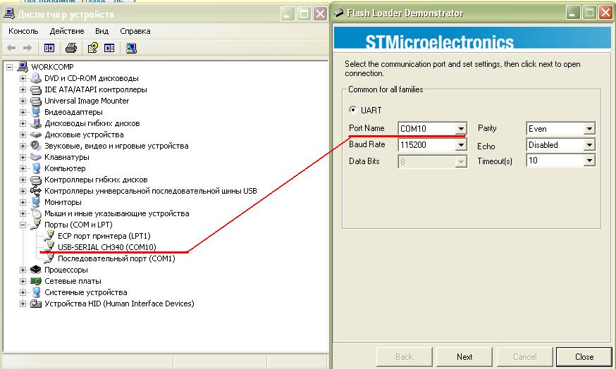

Только что собрал схему на плате из статьи, в качестве USB-COM использовал несколько переделанный USB-RS485 на CH340.
Все работает.
RX, TX с уровнем 5 В - не страшно, эти входы толерантны к 5В.
Посмотри картинки:
Я такими экспериментами пока еще ни одну плату не сжег.

Т.е. то, что ты собираешься попробовать, ты уже попробовал - подключил UART переходник и установил BOOT в нужное положение.
Если выводы для подключения программатора (китайский ST-Link2, через который по ссылке шло программирование) задействованы в залитой в МК программе для других целей, тогда действительно STLink не увидит плату.
Но, с правильным BOOT и по UART1 плата должна быть видна. Посмотри на третью картинку моего предыдущего поста - там можно указать где поставить/снять защиту, а на следующем экране Flash Loader Demonstrator можно стереть все или выборочно, залить прошивку...

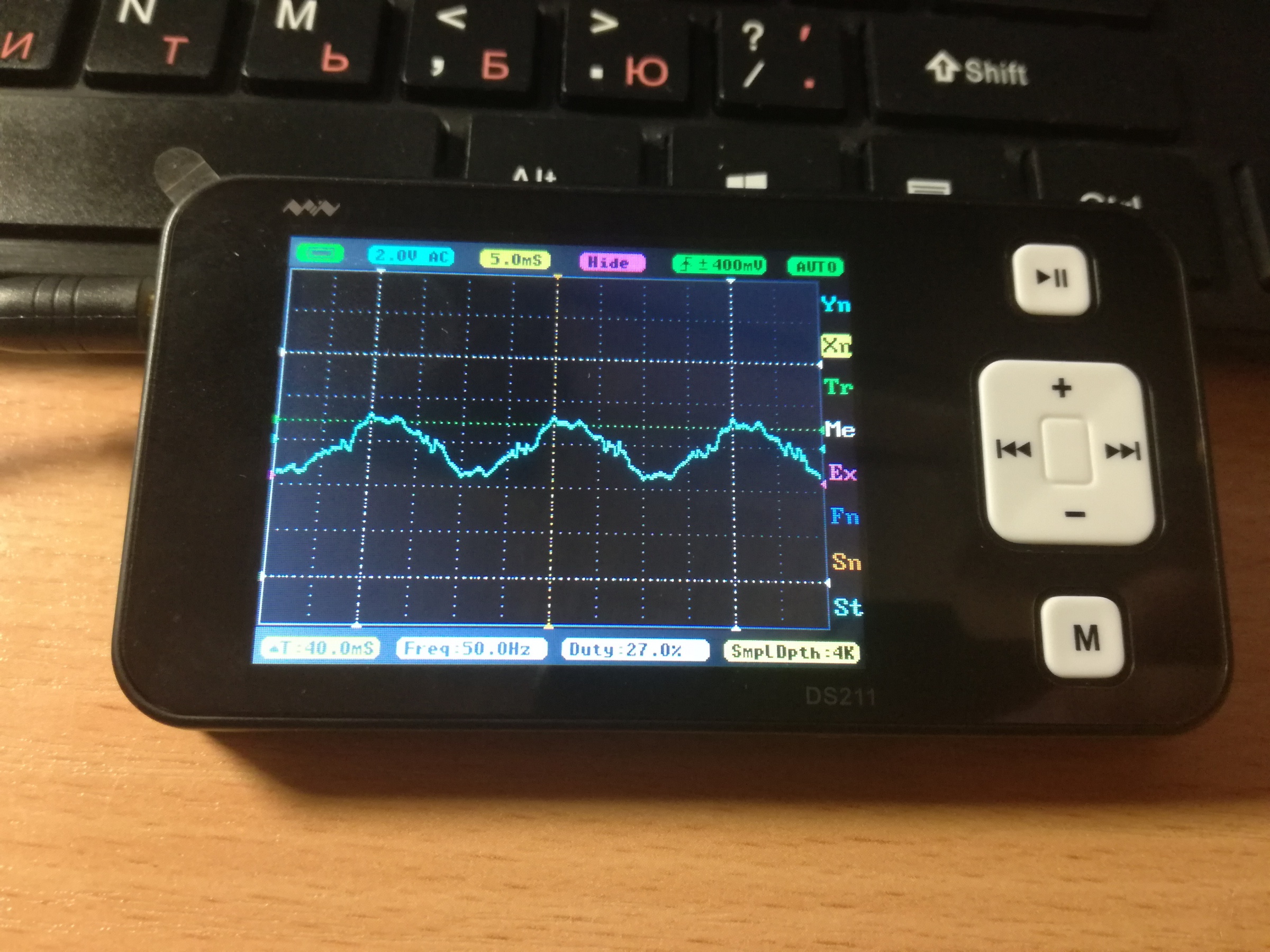

Относительно земли. Питаю через пин "5В". У меня из USB вольт шесть выходит. Надо замерить еще раз.

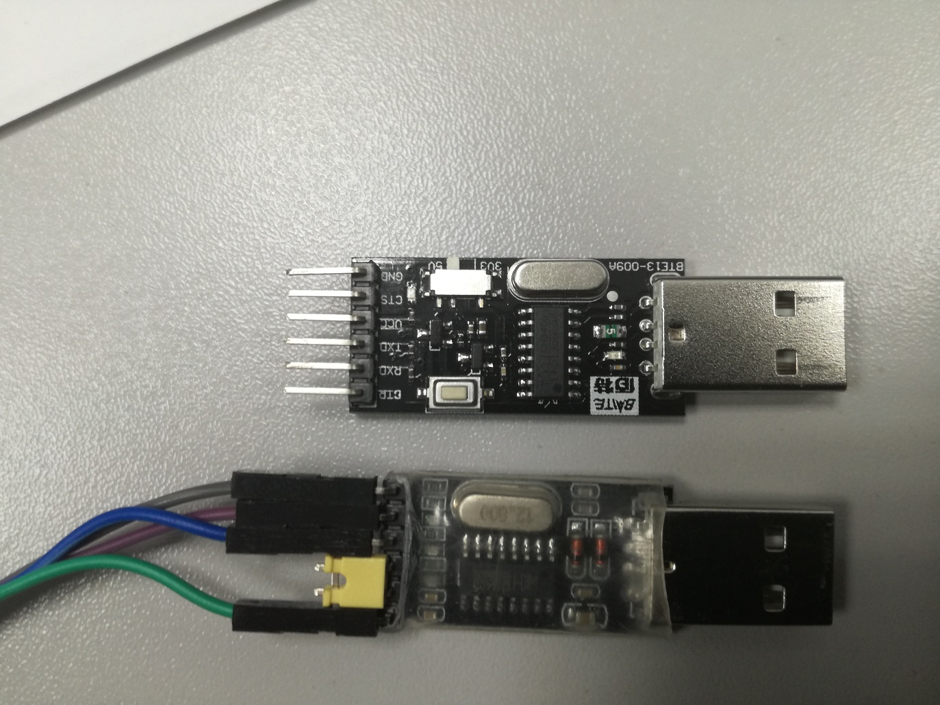

Проверил свой переходник:
Закоротил txd<->rxd, посылаю в терминале - получаю обратно. Пересылал даже файл - все ок.
Нашел на работе еще один переходник на том же чипе.
На одной платке изменились сообщения у Downloaderа (во вложении), но все равно, приконектиться не удалось.
Где то у меня дома валяется F232RL, но есть ли смысл :dont_know: ?
