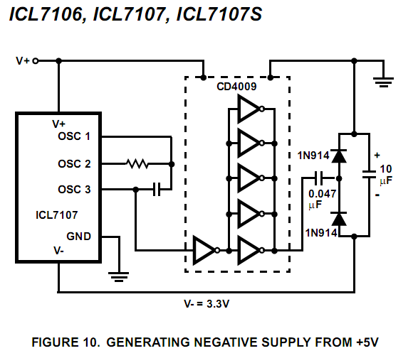

Возможно, ток потребления по -V обеспечит схема ниже
GENERATING NEGATIVE SUPPLY FROM +5V.PNG [32.96 KiB]

Да, питать нужно именно операционники, только обеспечить нужно -5 вольт, а MCU у меня на 3.3В. Как тогда получить -5?
Уже заказал amd660 но все же вариант с диодной сборкой мне тоже интересен.

Как я понимаю, нужно обеспечить линейность передачи сигнала на вход АЦП в районе 0V. Думаю вполне достаточно -3V.

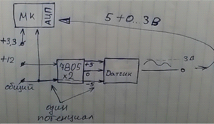

Нет, для работы датчика нужно +-5 в, т.к. там синусоида с амплитудой +-3в, но для оу ещё нужен запас, около 2 вольт по питанию.

АА, так на выходе датчика сигнал может быть как +3, так и -3 В относительно его нулевого? Или только в + ?
Потому что если на выходе датчика будет в - , а общий датчика будет соединен с VSSA контроллера, то отрицательное напряжение на входе в АЦП контроллера будет закончено через защитные диоды контроллера. И при большом токе с выхода датчика у вас полезут помехи на земле питания, что отразится на работе контроллера в целом. В этом случае нет смысла делать отрицательное питание.
Если же с датчика в рабочем режиме идет только положительные напряжение, но отрицательное тоже возможно, то подстраховаться от кратковременных помех поможет резистор на 1 - 5 кОм между выходом датчика и входом АЦП.

zwer97 писал(а):
Нет, для работы датчика нужно +-5 в, т.к. там синусоида с амплитудой +-3в...
Рисуете одно, подразумеваете другое.

Сообщений: 203
Он и нарисовал +/- 5, только за ноль взята средняя точка датчика, а не VSSA контроллера
