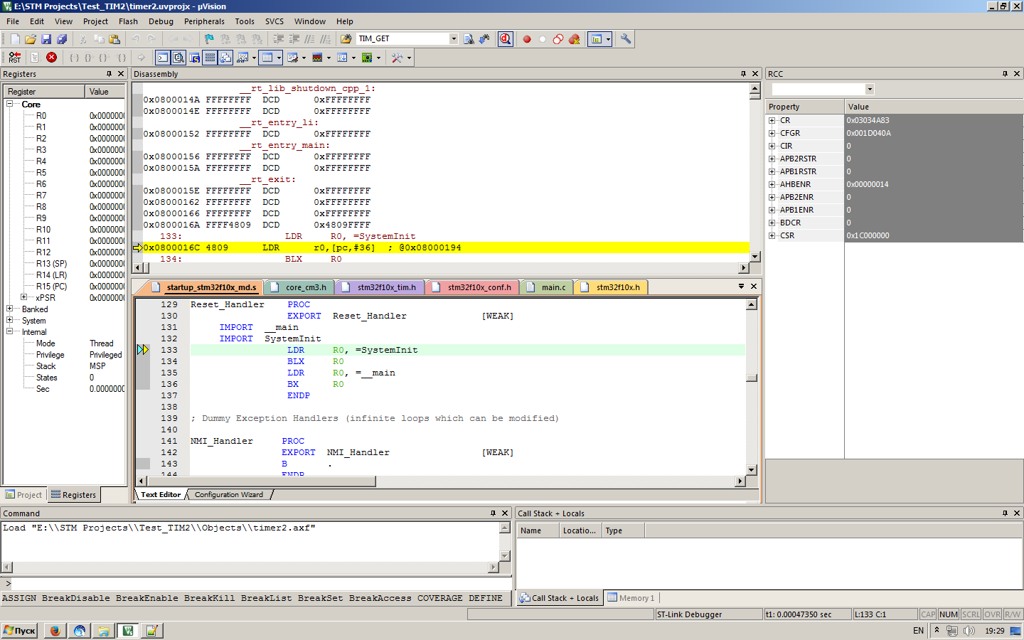

Добрый! проблема если кратко такова: Создал проект в кейле 5 для мигания диодом, заливаю по SWD в отладке, работает, мигает. Делаю другой проект, по пунктам, точно так же как предыдущий, только в мэйне прописываю код для пробы таймера. Хоп, не работает. Долго ковырялся и решил просто взять весь код из мейна предыдущего проекта скопировать в мейн проект с таймером. По идее диод должен был замигать, но опять ничего не работает. Заливаю предыдущий оригинальный проект - работает. Фишка: при отладке в кейле, стопориться - выделено жёлтой строкой в дизассембле, скриншот прилагаю. В чём может быть проблематик?

Здесь проект выложить...

Много лишнего и магических чисел.
Вот мигалка и на TIM2 в прерывании и с задержкой на systick. Светодиоды на пинах RA2 и RA3.
Выбрать свой камень и свой дебугер и пересобрать...

Спасибо за ответ. Собрал проект, залил в чип. Абсолютно такая же реакция ((

Снести KEil,почистить реестр, и ставить свежий 5.20.

Пересоздал проект по другой инструкции. И всё норм. В дереве видимо было что то не то с этими библиотеками

supercelt, вы мой проект пробовали? Там достаточно было сменить таргет на ваш и поставить STLink вместо JLink.
Что все так плохо-то, на кой черт еще либы пихать?

Ваш проект к сожалению даёт такую же ошибку, даже если я все меняю, как вы сказали.

У меня была подобная хрень на старых версиях Keil и XP ...
