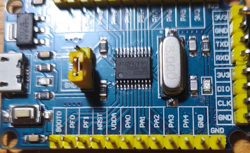

Пересадил на копеешную отладку STM32F030F6P6 более резвый чип Artery AT32F421F8P7:
по ногам совместим, по коду почти совместим, по деньгам примерно то же самое. жира кратно больше. делаем жизнь разнообразнее.

Artery AT32F421F8P7
Странно китайцы с названиями заморачиваются. Получается, "421" у них - тоже Cortex-M0?

не, там 120мгц Cortex-M4, но они почти добились совместимости.

Здесь https://gcmatrix.com/articles/mikrokont ... echnology/ есть таблицы совместимости микроконтроллеров Artery с аналогами. В частности для 421-й серии:

JackSmith, прямо-таки полные аналоги? Т.е. код один-в-один (за исключением, понятное дело, настроек тактирования) можно перенести?
Просто была у меня как-то "синяя таблетка" с CS32 вместо STM32. st-flash не распознал ее ID и послал лесом. Ну, я просто сдул феном эту дрянь, выбросил в мусорку, а вместо нее STM32F103C4T6 припаял.
нет конечно. ядра разные, флеш другой. про аналоги могу только сказать про stm32f103 и at32f403/at32f403A. там да, можно прошить пример с UART и настроеной системй тактирования от stm32f103 в at32f403(a) и это будет работать. но когда я взял пример с софтовым SPI, диаграмы на логическом анализаторе были разные. в at32f403А GPIO подключены к AHB, а регистры остались как на stm32f103.

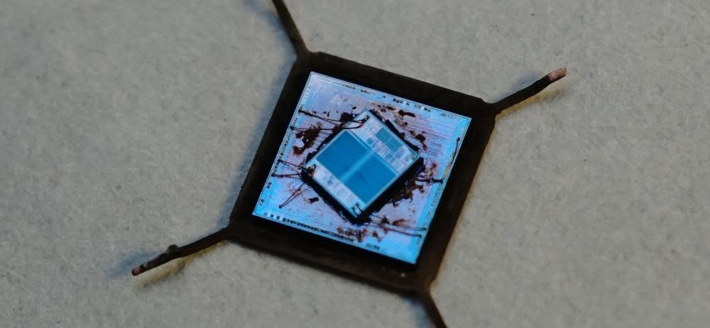

JackSmith, у "аналогов" ещё же флэшка часто внешняя по отношению к кристаллу. Прямо бутерброд QSPI снаружи прилеплен. А на кристалле есть небольшой буфер ОЗУ, куда помещаются вектора и небольшие ISR. Там тайминги выполнения часто сильно разнятся, хотя частоты заявлены такие же или быстрее. На электрониксе вроде есть тема конкретного сравнения "аналогов" на практике с верификацией годности. А вот статья на хабре.
