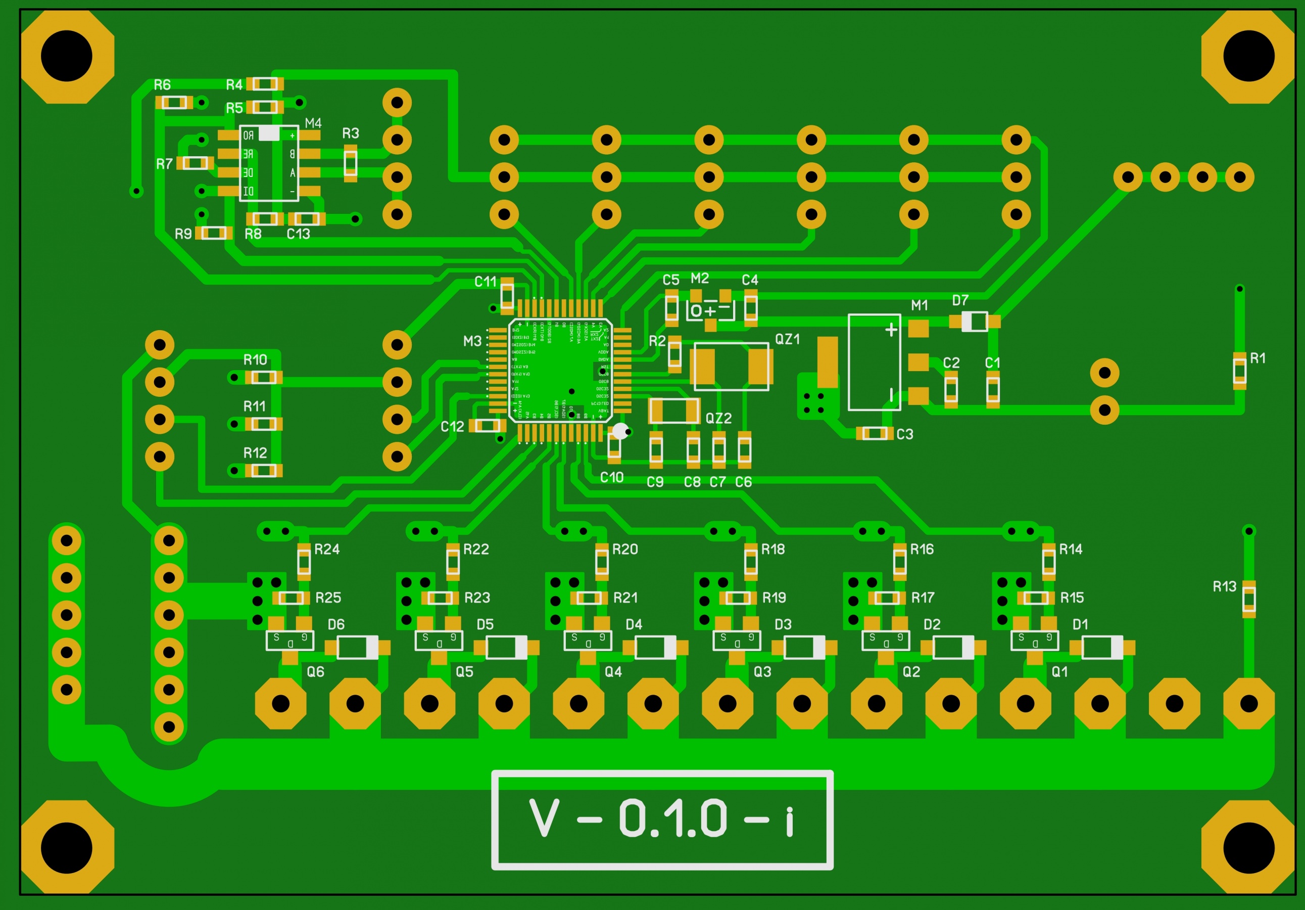

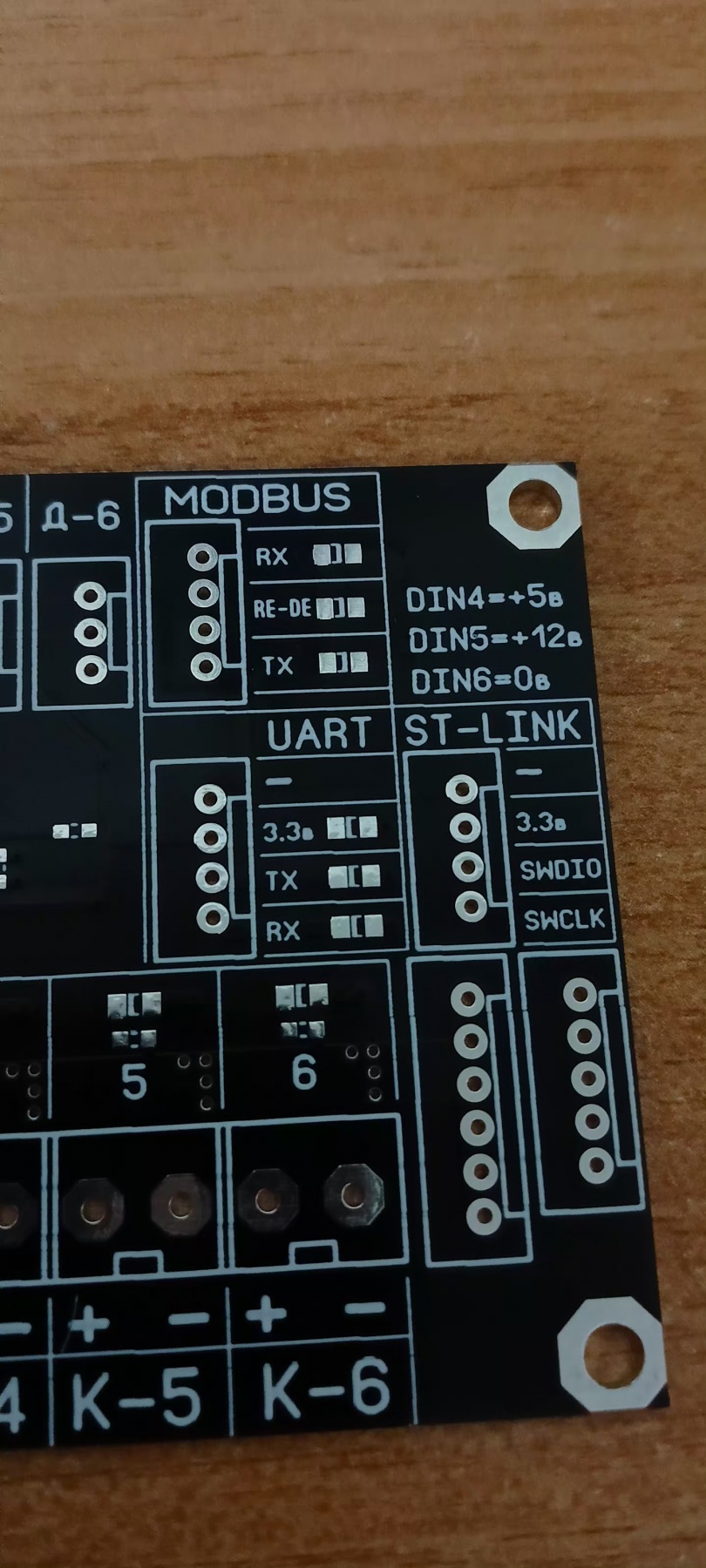

ЗЫ. Есть смутные подозрения. А обнародуйте фото вашей платы с МК так, чтобы можно было разглядеть сам МК и ближайшее к нему окружение...

И фото я просил с припаянным чипом так, чтобы текст на МК хорошо читался.
Мутный кадр печатной платы не интересен

фото
Не, с ориентацией микросхемы все норм. Правда плата разведена отвратительно, словно это УНЧ, но к проблеме отсутствия коннекта это отношения не имеет.
Схему тоже приведите пожалуйста. Нужно посмотреть как вы развели питание. У вас AVDD питается от отдельного источника. Вы должны понимать, что на AVDD висит не только АЦП, но и домен осциллятора...
