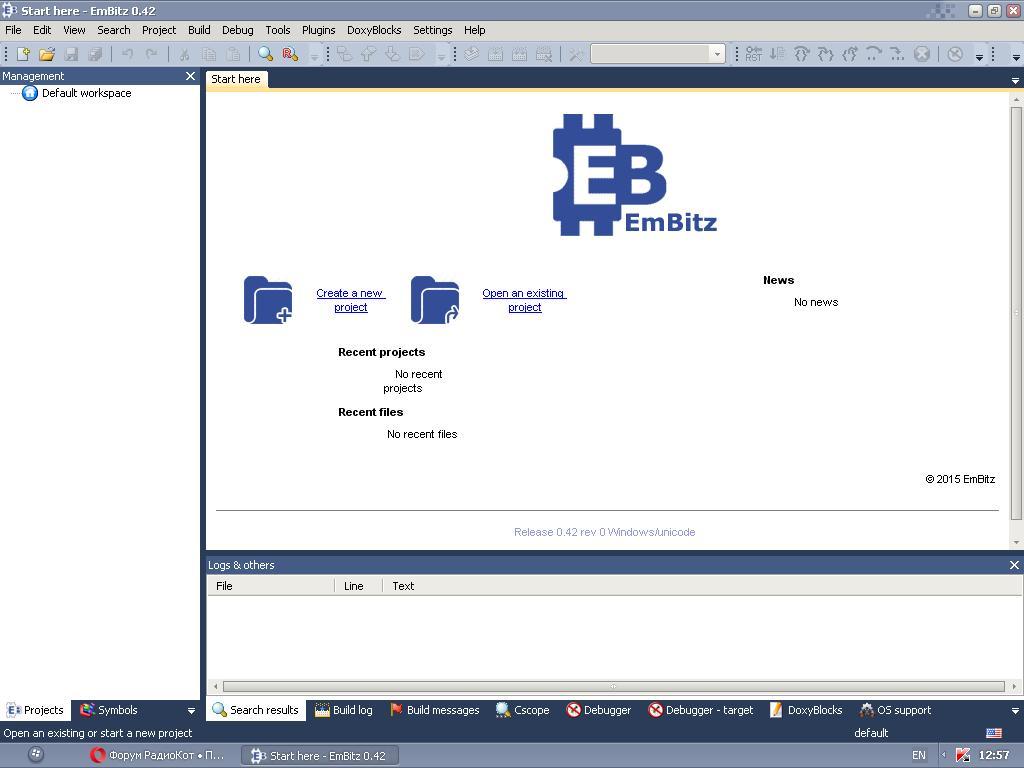

Мурзик не могу понять что тут лучше выбрать для начинающего ?
IDE спрашивает нужно ли ассоциировать сишные файлы с ней. Это необязательно и от этого можно отказаться, т. е. оставить выбор как есть сейчас в окне.

получили это окно.
что жимаем дальше.
спасибо !

Английский вообще не знаете? Тогда установите русификатор (ссылка выше).
Среда предлагает создать новый проект (слева) или открыть существующий (справа).
Создание проекта в картинках. https://habrahabr.ru/post/191624/

Мурзик там же Code::Blocks а не EmBitz 0.42

EmBitz собран из исходников Code::Blocks и русификатор подходит.

Мурик вот что получилось
В принципе структуры можно найти в заголовочных файлах, но там шибко хреновое описание (((
Есть ли какое-то подробное описание всех структур.
К примеру я хочу просмотреть структуру на АЦП или что-то другое.
Хорошо бы иметь справочное описание :shock:
Найти можно парой кликов. Клик ПКМ по структуре и в меню по "Найти объявление xxxx" где xxxx это имя структуры. Аналогично можно поступить с вызовом функции, только в меню выбрать "Найти реализацию xxxx". Бывает полезно, поскольку SPL хорошо документирована и в начале функции находится комментарий объясняющий для чего она нужна и каковы у нее могут быть параметры.
Разве что на английском. На сайте ST следует поискать документацию на библиотеку SPL интересующего семейства (например STM32F10x).
Тогда в поисковике набираете STM32 ADC и смотрите статьи и примеры по ссылкам (но лучше искать под необходимое семейство, например STM32F103 ADC потому что есть некоторые отличия между семействами).
Обычно этого достаточно чтобы понять как настроить конкретный модуль и работать с ним. Одна из ссылок где рассмотрена работа с АЦП семейства F103 http://catethysis.ru/stm32-adc/

 Заголовок сообщения: Re: Stm32 с чего начать изучение...
СообщениеДобавлено: Пт авг 12, 2016 15:12:22
Рейтинг сообщений: 76
Зарегистрирован: Сб июн 09, 2012 02:14:11
Сообщений: 1337
Откуда: ХАРЬКОВ
да посмотреть реализацию можно, но это если я знаю как минимум ее название.
да и при том оно должна присутствовать в коде.
как начинающему мне надо иметь представление о всех структурах и функциях которые есть.
поэтому и спрашиваю где мне их найти. я же должен с чего то собирать код :)))
может справочник какой-то есть ?
где-то видел (не помню где) что это все имеется в справочной документации
такого вида
Безымянный.JPG [71.46 KiB]
СообщениеДобавлено: Пт авг 12, 2016 15:21:52
Рейтинг сообщений: 178
Зарегистрирован: Пн окт 11, 2010 19:00:08
Сообщений: 3378
Документация находится в архиве с библиотекой SPL (ссылка для семейства F10x) http://www.st.com/content/st_com/en/pro ... 32054.html
У файла документации имя stm32f10x_stdperiph_lib_um.chm
