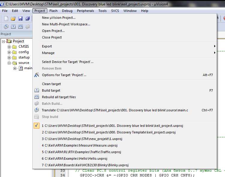

1). Открываем меню "Project" - "Options for target ... ", и переходим на вкладку "Debug". В правой части окна отмечаем "Use:", из списка выбираем ST-Link Debugger. Жмём Settings.
не знаю, может у меня с версией что-то не так, у меня эта выборка расположена так: меню "Flash" -> "Configure flash tools..."
скринчики прикладываю.

nema.jpg [61 KiB]
konfig.jpg [27.54 KiB]

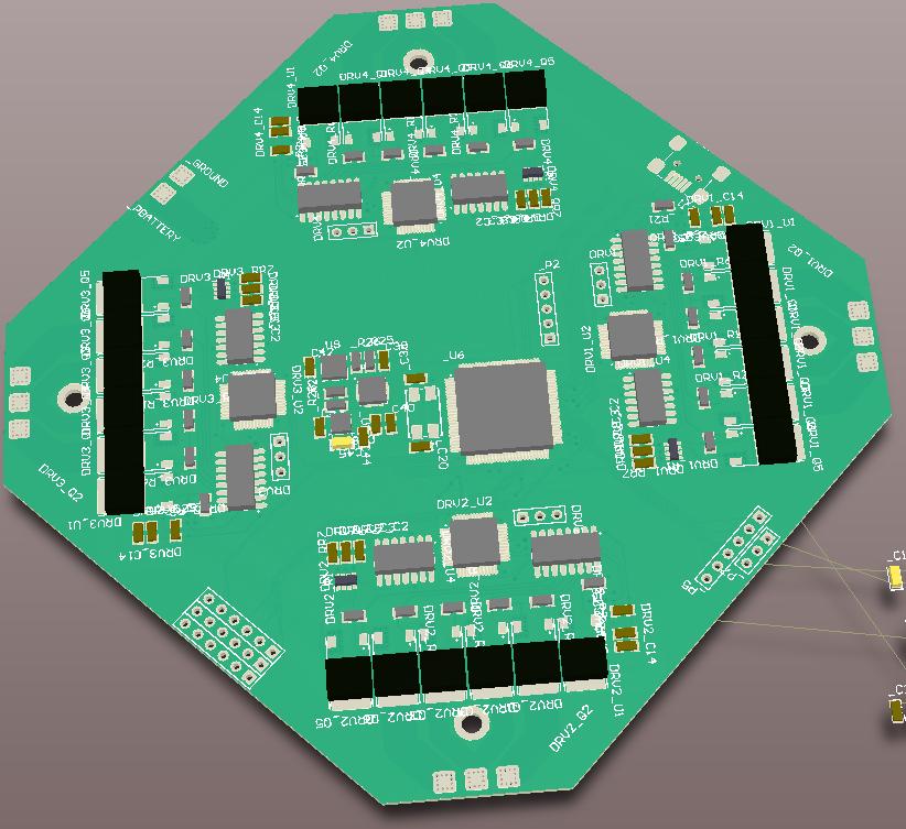

Я эти СТМ32 уж пачками ставить решил :)))
cpb_pre.JPG [92.82 KiB]
На nema.jpg в меню Project есть пункт Options for target 'Project'. Он не работает или в чём загвоздка?
Не отрицаю, может и другими путями туда можно попасть, не пробовал.
