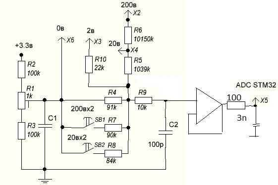

LCD_RS as sbit at GPIOA_ODR.PA0
LCD_EN as sbit at GPIOA_ODR.PA1
LCD_D4 as sbit at GPIOA_ODR.PA2
LCD_D5 as sbit at GPIOA_ODR.PA3
LCD_D6 as sbit at GPIOA_ODR.PA4
LCD_D7 as sbit at GPIOA_ODR.PA5
ADC - PA6
PC13 - переполнение ADC
Прошивка STM32F103
TRMS.hex [15.63 KiB]
Делитель
делитель.jpg [38.52 KiB]
Опер. ус. Rail-to-Rail.

Делитель
Можно без затрат отказаться от подстройки средней точки и повысить разрешающую способность вдвое. Заведите точку "0в" на второй вход ацп. Оцифровывайте по очереди, складывая значения через ДМА в буфер. В прерываниях по половинной и полной пересылке суммируйте квадраты разностей двух соседних значений буфера. После накопления суммы в течении интервала времени, кратному 20 мс передавайте её в основное тело программы. Затем в основном теле неторопясь извлекайте из суммы квадратный корень, нормируйте относительно опорного напряжения АЦП и коэффициента деления входного делителя, и выводите на индикатор. Проследите чтобы сумматор не переполнялся и за тем, чтобы обработчик прерываний успевал закончить работу до следующего прерывания.
Последний раз редактировалось Andrey_B Вс мар 28, 2021 15:28:23, всего редактировалось 1 раз.

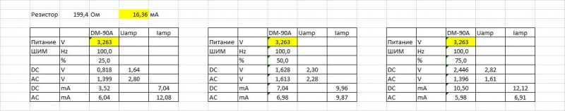

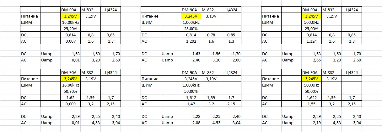

ARV, сначала я попытался измерить напряжение на ключе (на пине порта) разными приборами
Пытался рассчитать приложенное напряжение 3,245В к ключу по формуле для сигнала ШИМ Uamp=Urms/на корень(Ti/T)
Далее пытался измерить ток на резисторе 200 Ом
СпойлерШИМ 100Гц
16,36мА это ток который выдает пин порта при 1.
Я считаю, что при открытии ключа я должен получить эти 16,36мА, или хотя бы близко значение.
И что, даже близко ни то ни другое ни третье, либо не те формулы, либо не так измеряю.

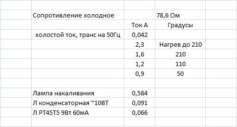

Брезенхема измерил
СпойлерСудя по анализу в протеусе период выбран в 290мс.
+ каждый отсчет синхронизирован с началом полупериода, синхронизатор сделан на ОУ, надежный.
У меня ручной режим не предусмотрен, нагрев до определенной температуры и потом на 0,
как температура ниже становится так нагрев включается, включается от 0 и возрастает, ни какого ПИДа нет.
В результате на амперметре постепенное увеличение показаний идет до какого-то конкретного значения, потом 0, потом сново увеличение, потом 0.
Сам нагрев с холодной спирали до 210 секунд 15 занял.
Плюс максимальный нагрев ограничен ~66%, что бы спираль до бела не раскалялось.
Если мало этого, могу перепрошить и тупо на лампочке погонять.

Andrey_B, У меня была другая идея. На один АЦП подавать положительную часть сигнала, на другой отрицательную и считать раздельно. Один опер. с инверсией.
Нули оперов смещены на пару десятков мВ от корпуса для линейности и быстродействия. Это начальное смещение вычитается из АЦП, а минусы отбрасываются, что бы считать строго от нуля.

linkov1959, такие заморочки были бы оправданы, если бы было требование общей земли источника сигнала и МК. Быстродействие схем усилителей с Кус=1 и Кус=-1 на одном и том-же ОУ не одно и тоже.
Лучше доработайте входную часть, что-бы был автовыбор предела измерения без реле, а так же обеспечьте одинаковое входное сопротивление прибора на разных пределах. На дисплее не плохо было бы отображать не только одно rms значение напряжения, но и одновременно среднее, пиковое, амплитудное, размах пульсации, и возможно приведенное к синусоидальному средневыпрямленному, для эстетов :-) Думаю тогда прибор многих заинтересует.

Andrey_B, уже опробовал в Протеусе, работает. Я раньше отказался, что бы без оперов обойтись, а раз буфер всё равно необходим и с линейностью проблему решил, то почему нет? Общая земля будет и отдельные RMS по плюсу и минусу. А если они будут равны? Это будет новая величина - нуль "истинный"!

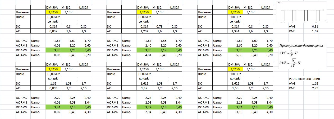

Все таки я вычислил в ШИМ свои Uamp и Iamp, в режиме DC-постоянки все 3 прибора мерят AVG значение, средне, а не True Rms, среднеквадратичное.
вообще-то, я давным-давно сказал, что понятие true-RMS неприменимо для DC, а среднее - применимо.

Последние мои расчеты с ШИМ сигналом
Справа даны расчетные значения, которые должен прибор показывать.
А с низу обратный перерасчет Uamp, напряжение которое на ключ было подано.
Вот если бы этот прямоугольник был смещен относительно 0 вверх - было бы уже интересней, для интереса на F100 DAC я могу этот эксперимент повторить.
