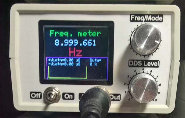

radioandrei74, этак можно всё купить. Интересно что-то создавать самому, своими руками.
дык я и сделал :))
https://yadi.sk/i/e0eN8wNvQon1Fg
индикатор tft 4.3 дюйма драйвер ssd1963, процесор stm32f103vet6, управляет платой генератора из китая, брал тут https://ru.aliexpress.com/item/AD9833-D ... 3c00rdfbtU
генерирует синусоиду, прямоугольник, и пилу... есть часы, управление энкодером

А нафига такой здоровенный дисплюйчик?
Вот 0.96 IPS
ggg.jpg [42.25 KiB]
А это 1.8
fm.jpg [52.3 KiB]

Генераторов много не бывает :)) Mizetsky , а можете выложить архивом вот это-ggg.jpg для повторения ?
 Заголовок сообщения: Re: Функциональный генератор на базе STM32F103
СообщениеДобавлено: Вс июн 02, 2019 14:32:29
Рейтинг сообщений: 32
Зарегистрирован: Чт окт 25, 2007 14:51:26
Сообщений: 564
Откуда: KO59FV
Да не вопрос. Ловите. Единственное, что надо будет подправить - это координату Y - тот дисплей, что на фото, 80х160 -
у него обрезаны верхние и нижние 24 строки. У него верхняя левая точка 0 24 а нижняя 0 103.
Gen9833.zip [58.79 KiB]
