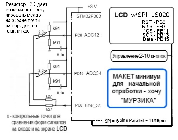

Мой старый совет снова - начните «Мурзик даже без входной части. Чисто на STM32F3discovery или STM32F303VCT6
Мурзик_min.jpg [80.83 KiB]

Не, ну если хочется чтобы было похоже на осциллграф и без внешних деталей. То резисторы на входе надо не по 910 Ом, а по 100 КОм, и входы надо другие, чтобы OPAMP1/2 использовать. Ну и подключить на вход разделительный конденсатор на 1 mkF. Вот и будет вполне бюджетная часть, шумная конечно, но нормально пропускающая сигнал 10 Гц до 1 МГц и с входным сопротивлением отдаленно напоминающим осцилограф. А из-за разделительного конденсатора ее довольно тяжело спалить будет.

Arpad писал(а):
Мой старый совет снова - начните «Мурзик даже без входной части. Чисто на STM32F3discovery или STM32F303VCT6 Вложения: Мурзик_min.jpg
Следует читать (понимать) Мурзик часть первая. Здесь все обсуждения велись, думаю про 3-ю часть, весьма авансом.
balmer писал(а):
Не, ну если хочется чтобы было похоже на осциллграф и без внешних деталей. То ......
Слепить Мурзика без внешних деталей, получим, одно посмешище. Если к 4-м суррогатным АЦП (при предельных) добавим еще 4-е более суррогатных ОУ () результат будет очевиден. Высказанное, мое мнение но время – всегда критерий истины.

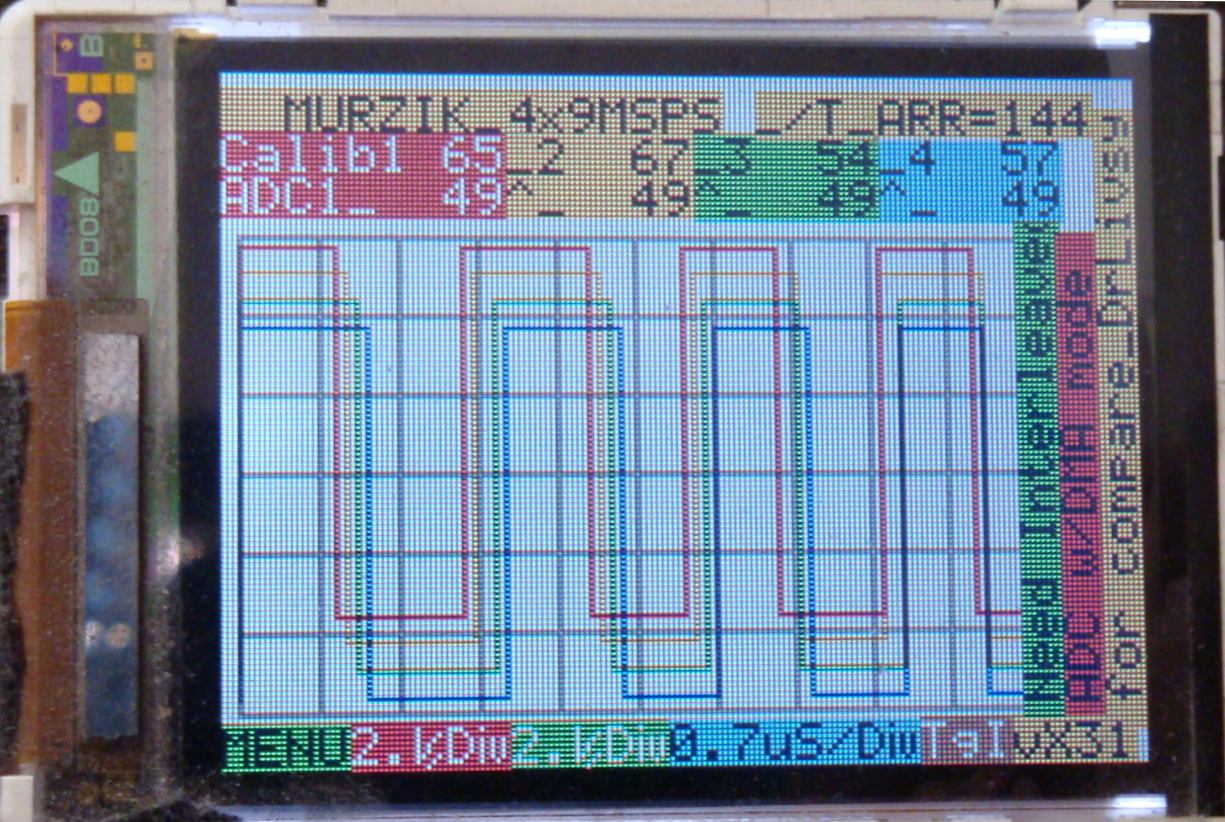

А можно картиночку с экрана ? Сейчас почему-то воспитанник мой Myp3ik ADC4 вообще развернул с ног на голову, а при макете Хамелеона вел себя почти прилично.
DSC04045m.jpg [242.53 KiB]
Моя железка таки не осцилограф, но она умеет по запросу передать 2 канала данных 2 тыс сэмплов по USB на компьютер. Вот картинка.
Но то, что такт в так запускается - в этом уверен. Для RLC измерителя надо синхронно запускать DAC и ADC. Ошибка фазы будет сразу видна.

Выше приведенная картинка красивая и информативная, мне б такие возможности.
...... Но она умеет по запросу передать 2 канала данных 2 тыс сэмплов по USB на компьютер.
На картинке - период сигнала около 0.034 секунды, т.е. около 30 герц 0.034s = 34ms = 34000us/2000 = 17 (us / sample); 1 / 17 (us / sample) = 58824 samples / sec
Или проще 1 / 0.034s * 2000 = 58824 samples / sec
«Там даже еще лучше, среднеквадратичная ошибка 0.8 LSB. Запускаю ADC на 3 MSPS, либо для низких частот 1 MSPS».
Отсюда на 1 точку графика при 3 MSPS ADC делает около 51 запусков или около 17 запусков при 1 MSPS, и отсюда это вполне закономерный результат
«У меня получалось добиться ±1 LBS шума.» Все верно.
Для Мур3ика на базе STM32F303 это непозволительная роскошь, ведь все хотим не десятки Герц, а пару Мегагерц.
Сегодня Мур3ик в лучшем настроении, но все равно, хандрит.

balmer писал(а):
Если это мне вопрос, то:
- не знаю что такое Сфлт
- подстроечным конденсатором выровнять фазу в широком диапазоне частот затруднительно.
-Имеется ввиду конденсатор на входе АЦП
-с его помощью выравнивается не совсем фаза, а постоянная времени фильтра на входе АЦП (который сдвигает эту самую фазу). Задача - добиться Одинакового фазового сдвига на Обоих каналах. В идеале, на втором канале нужны и подстроечный резистор последовательно Rflt и подстроечный конденсатор параллельно Cflt. Тогда можно четко подогнать параметры фильтра на втором АЦП под параметры фильтра на первом.

Картинка красивая и ничего не могу иметь против него, но это только картинка.
Предпочел - бы фото с экрана ЖКИ.
Для прихода к общему знаменателю надо:
Переиграть синус на меандр 500 кГц и дать размах с 1/10 шкалы на 2/3 и 200 выборок
Меня еще смущает длительность выборки в ADC_SampleTime_7Cycles5, что составляет то
7.5* 0.25 мГц / 72 мГц * 360 град = 9.375 град, что составляет 2.6% от периода и еще количество выборок в 12раз ((3 MSPS / 0.25мГц)) ;
и где найти следы этих ступенек на кривой?
Кстати 1 такт от 72мГц составляет не 0.3, а 0.25 / 72 * 360 = 1.25 градуса
Надо помнить про погрешность вызываемой апертурой, его можно уменьшить, уменьшая до возможного минимума время выборки.
Требуемая постоянная времени для RC цепи , чтобы установить с точностью 1/4LSB разрешением при 12 бит:
∂ = time constant * ln ( 2 12+2 )= 9.7 time constant ~ 10 time constant
~10 time constant = 50 ns = 3.6 takta pri_(72MHz)
Требуемая постоянная времени для RC цепи , чтобы установить с точностью 1LSB разрешением при 10 бит (или с точностью 1/4LSB при 8 бит):
∂ = time constant * ln ( 2 10 )= 6.9 time constant ~ 7 time constant
~7 time constant = 35 ns = 2.5 takta pri_(72MHz)
Меня смущает, как можно ловить ±0.02 градуса на частоте 250 КГц.
(4E-6 * 0.02 градуса / 360 градуса = 2.222222… E-10) т.е. 22.22 пикосекунд времени.
Если мне вспоминается следующее: замерял частоту на выходе МСО у СТМ32Ф407 модулометром СК3-43 и заодно и решил посмотреть паразитную девиацию ради интереса,
получилось около 22-27кГц далее, решил перепроверить и еще автоматическим СК3-46, результат практически совпал но с меньшим разбросом, думаю особой разницы небудет с Ф303. Слишком уж шумный PLL.
Несовершенство аппаратуры основа изящных алгоритмов. /Мстислав Келдыш/
