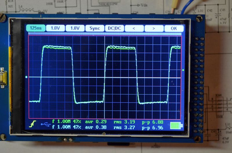

Наконец-то закончил монтаж. Смотрю меандр 1 МГц. Щуп P2060 1:1.
От генератора "Мурзика"Изображение
От встроенного DDS Изображение
Если не обращать внимание на удвоенную амплитуду и взаимное проникновение каналов, откуда такой сильный звон?

Theodoro, звон дает lc цепочка после ддс. Выбросите дроссель, замените на резистор его, Ом на 100-200. Нажо смотреть.

Подскажите, как бороться с искажениями на меандре генератора.
Убрал фильтр, стало лучше на меандре, но на синусе 1MHz появились ступеньки. Для 1 MHz такая форма нормально?
Добрый день, фильтр желателен, если смущает завал нужно просто поднять частоту среза,
Попробуйте снизить емкость С58,С61 на 10 пф. Либо не трогая емкости снизить индуктивность до 4,7мкГн.
Попробуйте заменить дроссель на резистор 100-330 Ом.
Кроме описанного GFX случая могут быть еще варианты- звенит ОУ U18, особенно если он некачественный или если вы поставили нулевку вместо R56
Все номиналы в обвязке как в схеме? Все ОУ не любят емкостную нагрузку и звенят, щуп имеет как раз емкость до 100пф или даже больше.
,попробуйте увеличить номинал R56 раза в 2 посмотреть форму.
Да, я уже посмотрел: на выходе U14(10) чисто, а дальше С61, С62 - звон. Заменил дроссель на резистор 150 Ом - звон ушёл.
Но, как я понял, "веселье" с наладкой и калибровкой только начинается. Амплитуда на 1-м канале почему-то завышена ровно в 2 раза. Вот постоянку 1 В меряет, как 2 В.
И это ещё не разбирался со вторым каналом (Ку=10). Там что-то вообще всё зашкаливает...

Поставьте в настройках правильные коэффициенты усиления аналоговой части (5мв для 1-го канала и 1 мв для 2-го канала)
Поправил чувствительность плюс был непропай резистора в обвязке мультиплексора второго канала.
Вот меандр 1 кГц от встроенного генератора (оба канала запараллелены):
Разница по амплитуде почти 7%. Как и стоит ли исправлять? Смещение в плюс в режиме DC (видимо из-за несимметричности напряжений питания).

Theodoro, а как выглядит меандр на 1 МГц, у вас на нем был звон. Смещение в плюс у меня то же есть и наверно из-за китайского инвертора напряжения, заказал TPS60403 в ч и д, он теперь в соседнем городе, скоро получу и поменяю.

willy380, я уже писал, после замены в LC цепочке дросселя на резистор звон пропал.
Скорее всего исправить ничего не получится, здесь суммируются 2 момента:
1 Неточность установки КУ ОУ, 1-го и второго, это можно вычислить и исправить подбирая резисторы, грубо говоря знаем, что КУ 1-го канала 20, подаем 100мв на вход, получаем 2,050В на выходе, корректируем до 2,000.
2 нелинейность АЦП, об этом подробно писал в описании, в каждом канале 2, а не один АЦП, в одном корпусе 4 АЦП, по 2 на канал, и подавая амплитуду равной амплитуды и разной полярности будем видеть разное отклонение на выходе АЦП. У фирменных АЦП заявлен 1% нелинейности, у китайских все намного печальней.
ОУ от питания не искажают амплитуду, пока не достигается клиппинг по питанию либо по частоте уже завал идет, но в нормальном рабочем режиме они таким не страдают.
Ну и еще следует учитывать, что амплитуду с выбросами на меандре будет несколько искажать, нужно смотреть по полке или на постоянке, хотя у вас и визуально видно проявление эффекта.
