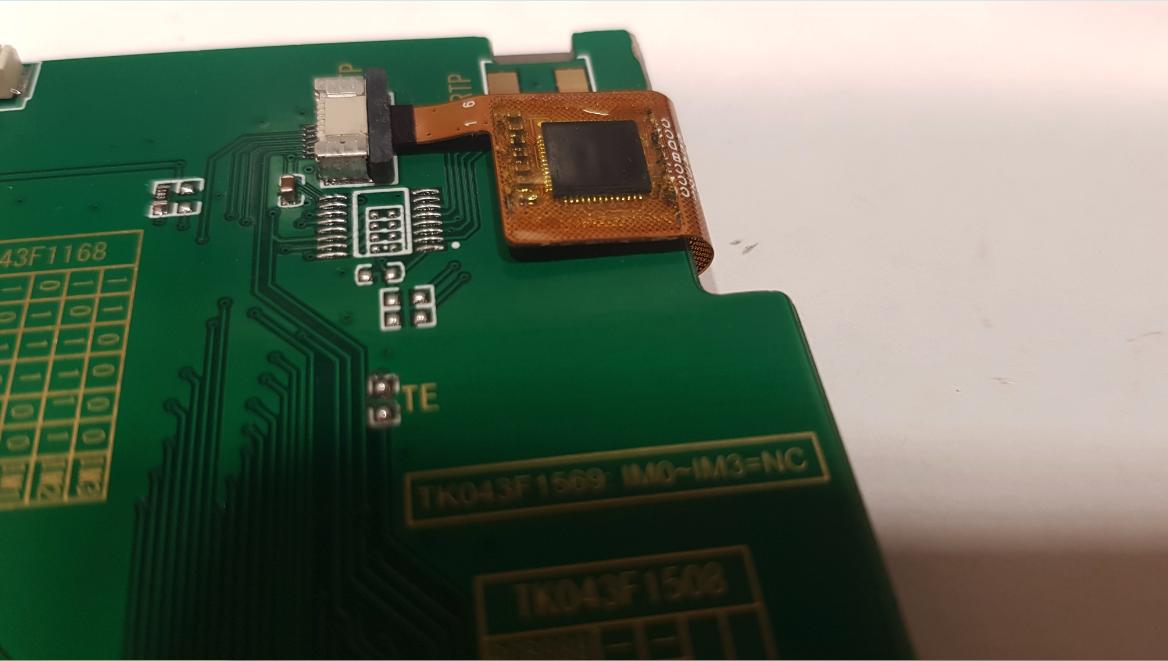

Пришел наконец-то дисплейчик 4.3" из поднебесной!
По внешнему виду отличается отсутствием металлической окантовки по морде и каких либо надписей на тыльной стороне
Разве что на шлейфе надписи есть и то только распиновка. В комплекте пришло два разъема.
Со старого срезал тач, а с платы старый (RGB) дисплей. Установил тач на новом стекле и весь этот бутерброд на плату дисплея.
Включил - только подсветка моргнула и все.
Прошил аппарат GFXscope_v4_ 68120 и все задышало. Да, картинка большая, зрение не напрягается, а вот надписи и кнопки без изменений. Не все надписи влазят в кнопки, видимо рихтовать прошивку нужно будет
Тач не работает.
Продолжу мучить
1.rar [201 KiB]
Последний раз редактировалось man_200 Чт апр 01, 2021 16:51:36, всего редактировалось 1 раз.

Это наверно у того же китайца что и я заказывал, то же два разъема в комплекте, только я заказывал матрицу с сенсором, не уверен был что нормально отклею со старого, но у меня он работает, сделал некоторые изменения на шилде, писал ранее об этом и кажется фото выкладывал.

man_200, перемычки в области тача посмотрите, на новой плате там 2 варианта. Нужен "старый". Тач отклеивается легко он приклеен только по пириметру-сам отваливается.

СообщениеДобавлено: Чт апр 01, 2021 17:01:27
Рейтинг сообщений: 43
Зарегистрирован: Вс янв 20, 2013 12:45:25
Сообщений: 506
Откуда: Астана, Казахстан
Проблема с тачем, как его приклеить, с этим разберемся
Перемычки тача не трогал

Надо поставить 3 нулевки на 16 бит для TK043F1508 и резистор подсветки переставить на 3,3 если не переставлен.

Так и сделано

Тач на шилде разведен на другие ноги, я зенковал 4 отверстия на адаптере и ставил две перемычки проводками.

Четыре отверстия зенковал там где надписи?
Таким образом ты их обрывал, а перемычками провел новые связи?
Как и чем приклеил тач?

Да. С перемычками я попутал. Перемычки на новый старый вариант есть только на 5 дюймовом. Тут тупо изменили и все.
34 отрезать и соединить с 32, 36 отрезать и соединить с 33
Да, отверстия можно и с обратной стороны зенковать, тач я не клеил, купил экран с тачем, но для этого ранее покупал клей на али а после увидел его в магазине в городе.

Можно на уф клей приклеить будет лучше чем сток даже. Со стеклами для телефонов продается, может и отдельно.

Клей В-7000
