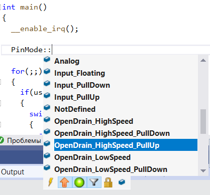

Lum1noFor, работать по RM это хорошо и правильно! Но делать это постоянно - пустая трата времени. А если вы ещё и одновременно с разными типами микроконтроллеров работаете? Поэтому, набираемся смелости и пишем свою библиотеку. И тогда пишем всего одно слово PinMode:: и IDE сама для того процессора с которым мы сейчас работаем предлагает выбрать нужный режим.
И как заметил Reflector, это будет не только эффективней HAL/SPL, но и эффективней того как пишет среднестатистический программист на CMSIS. И не надо в голове держать какие биты в каком регистре для конкретного контроллера надо задать. Даже в пределах STM32 они могут быть как чуть-чуть разные, так и совершенно другие. Не говоря уже про других производителей.

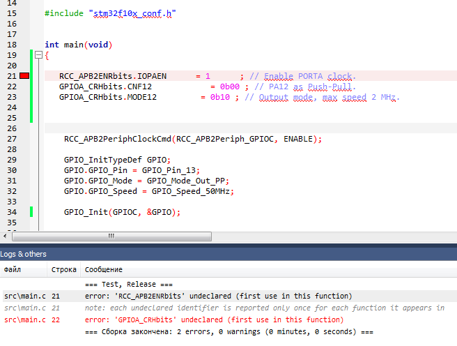

В MikroC не пишу но из кода сразу понятно что настраивается GPIOA.0 на выход с подтягивающим резистором к плюсу.
Lum1noFor писал(а):
Например, CMSIS и HAL сдохнут, введут что-то новое - и что, мне заново учить бред, как здесь говорилось ранее, индусов? В моем же случае я просто лезу в референс мануал и у меня сразу же в голове всплывает такой код:
Знаете что это специфический для MikroC код? И он не работает в других IDE.
STM32.png [26.81 KiB]
Кроме того, код настройки выводов через регистры у F0, F1 и др. отличается, а в случае GPIO_Set_Pin_Mode он скорее всего будет тем же.
Lum1noFor писал(а):
И это НИКОГДА не поменяется, пока выпускают данные МК.
Если перестанут поддерживать MikroC ваш код придется полностью переписать, т. к. как уже писал в MikroC нестандартная работа с регистрами. :facepalm:
Зачем вы вообще выбрали MikroC? Есть много других IDE в том числе полностью бесплатных (в отличие от продукции микроэлектроники). Вот к примеру EmBitz http://purebasic.mybb.ru/viewtopic.php?id=575
Не совсем. Такой же формат кода в MPLAB от Микрочипа, а в нем я работал довольно много. В связи с чем и привык к такому представлению.
Все, что надо будет переписать - это:
Код:
RCC_APB2ENRbits.IOPAEN      = 1
исправить на:
Код:
RCC->APB2EN
А если бы я использовал библиотеки, а не регистры, то пришлось бы переписывать вообще все.

Lum1noFor писал(а):
исправить на:
Вообще-то на
Код:
RCC->APB2EN |=RCC_APB2ENR_IOPAEN;
А теперь представьте что нужно переписать сотни, а то и тысячи строк.
С MikroC точно тоже самое. Формат работы с регистрами нестандартный.
Но ведь в нем вы не можете компилировать для STM32.
