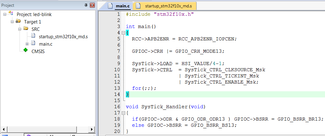

Nicochip, раздобыл ST-Link, попробовал на нём. Чудес не бывает, и тот проект что я выше выложил и тот что в этом посте мигают аки новогодняя ёлка. Открываешь проект, нажимаешь F7 - проект компилируется. Нажимаешь Ctrl-F5 - проект прошивается. Если не работает, то что-то у тебя с железом. Пожалуй, главное и единственное достоинство Keil, что у него всё "искаропки" работает. Никакой "куб" тут ничего не изменит. Для хейтеров упростил проект донельзя. Но для развития первый будет правильней.
Keil_Led_Blink_PC13.zip [83.18 KiB]
Минимум телодвижений, минимум писанины.
И эти люди запрещают мне ковырять в носу :) Новичку, который хочет разобраться с железом, рекомендовать дрыгать ногой с помощью GPIO->CHR это фиаско, братан. :kill:
blink.png [36.68 KiB]

VladislavS, спасибо за проект. Да и всем спасибо за помощь.
dosikus писал(а):
А у меня 2 вопроса как прошивал Nicochip свою таблетку в аурдунье и в каком положении джамперы на таблетке...
Это, пожалуй, вопрос дня! Тут вот что выяснилось. Всё это время перемычка BOOT0 была в положении "1", поскольку при "0" Ардуиньё отказывалось видеть таблетку. Переставил в "0", жмакнул ресет и всё заморгало! Чуть подправил код, пересобрал, прошил и да, всё работает.
Теперь объясните, пожалуйста, что это за команды?
SysTick->LOAD = HSI_VALUE/4-1;
SysTick->CTRL = SysTick_CTRL_CLKSOURCE_Msk | SysTick_CTRL_TICKINT_Msk | SysTick_CTRL_ENABLE_Msk;
Да и вообще, что означает эта мнемоника "->"? Это часть имени переменных типа GPIOC->CRH, или у неё есть определённое значение, обозначающее какие-то действия над GPIOC и CRH?
dosikus плюс в карму :)
В ядре Cortex-M есть устройство "системный таймер". Первой командой задаётся делитель частоты. Второй он включается и разрешаются прерывания от него. Описания этого таймера нет в RM. Про другие фишки кортексов типа VTOR и прочих НАДО почитать в Cortex-M Programming Manual. Знать их чаще всего обязательно.
GPIOC это адрес структуры типа GPIO_TypeDef. CRH это элемент структуры. GPIOC->CRH это доступ к элементу структуры по её адресу. То же самое что и *GPIOC.CRH. Во всех заголовочных файлах регистры периферии сгруппированы в структуры по назначению. USART1, I2C1 и т.д. Доступ к регистрам происходит через адреса этих структур. USART1->DR или I2C1->DR и т.д.
Код:
typedef struct
  __IO uint32_t CRL;
  __IO uint32_t CRH;
  __IO uint32_t IDR;
  __IO uint32_t ODR;
  __IO uint32_t BSRR;
  __IO uint32_t BRR;
  __IO uint32_t LCKR;
} GPIO_TypeDef;
#define GPIOC               ((GPIO_TypeDef *) GPIOC_BASE)

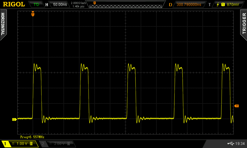

*GPIOC.CRH Keil не понимает.
(*GPIOC).CRH
Причину своей категоричности с технической точки зрения сможете объяснить?
А я вообще-то и показать могу.
Код:
  for(;;)
    GPIOC->BSRR = GPIO_BSRR_BS13;
    GPIOC->BRR = GPIO_BRR_BR13;
Код:
  for(;;)
    GPIOC->CRH ^= GPIO_CRH_MODE13;

DS2_2018112119340.png [28.59 KiB]
Показали вы блинк на частоте 2.77мгц. Разве публиковавшийся здесь код генерировал такие частоты? Вы просто подменили условия и реализацию обсуждавшейся здесь задачи. В чем смысл, кроме того, что столь неуклюже вы пытаетесь соскочить с неудобной темы?
