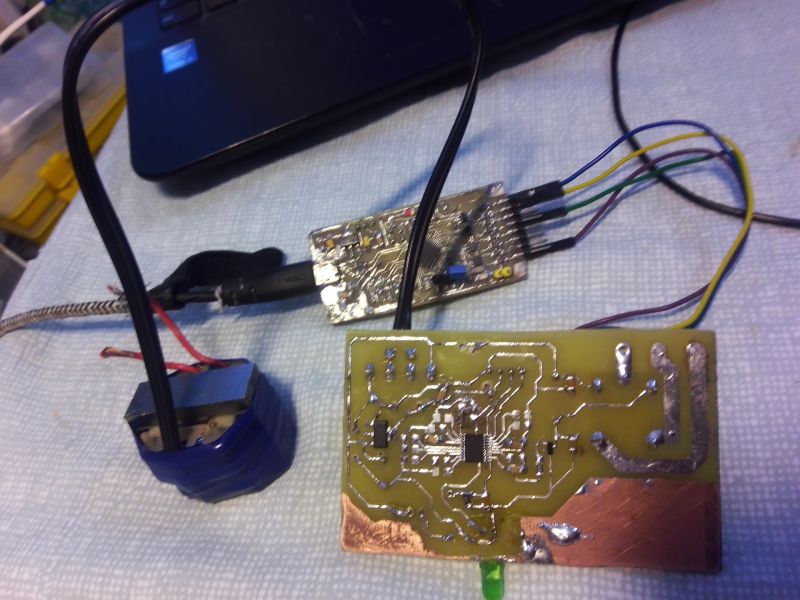

СообщениеДобавлено: Чт май 12, 2022 07:15:22
Карма: 18
Рейтинг сообщений: 428
Зарегистрирован: Вт май 01, 2018 19:44:47
Сообщений: 2529
Обезопаситься от чего?
 Заголовок сообщения: Re: Микроконтроллеры STM32 - тонкости работы, отладочные пла
СообщениеДобавлено: Чт май 12, 2022 07:21:33
Рейтинг сообщений: 54
Зарегистрирован: Вс мар 03, 2019 08:18:34
Сообщений: 363
Откуда: Волгоград
Получил миской по аватаре (2)
ну хотя бы от того что при сгорание 1117 9в на usb не попало...

по делу есть мысли? латр у меня хреновенький, может уже проводчики подгорели там... если stm одно дело(хотя и это нынче не копейки) а вот если еще программатор и комп это уже хуже. Как-то не знаю как будет дружить на плате 2 питания по 3.3...

В нормальном отладчике vcc это вход для измерения напряжения и согласования уровней на линиях данных. В китайских поделках там действительно выход и его можно не подключать.
9В на линейник 3.3В не дохрена ли? Комп в розетку не включать, он тоже сгореть может.
трансик по паспорту конечно 5в, но 1117 в даташите 18в.
за комп я мало конечно боюсь, по шинам стоят защитные микросхемы, но вот на плате программатора такой-же 1117

у меня все самодельное...
Синяя изолента на месте, бояться не чего :)
15 минут назад было 9 В, а оказывается 5 всего... На линейнике в первую очередь тепло считают. А то ведь, при его допустимых 800 мА можно сотворить (18-3.3)*0.8 = 11,8 Вт тепла.
Раз самоделка, значит есть схема. Неужели по ней не видно что нужно/можно подключать, а что нет?
От него и питайте при отладке. В розетку эти "сопли" ни-ни!

По делу - можете не соединять +3.3 В, работать будет. Только никакой дополнительной безопасности это не даст, вот что вам пишут, а вы понять не хотите.

Ох, ёлки, за полчаса вы тут поэму "записьки погромиста" написали :) Вместо того, чтобы ответить кратко: "да, можно". Не подключайте питание от программатора, только соедините земли. И желательно, чтобы первичное питание имело связь через общее заземление во избежание разности потенциалов земли.
Более того, все так делают, когда питания от отладчика не хватает по току. Есть даже изолированный стлинк.
На каком основании надо было дать такой совет? Может у вопрошающего J-LINK PRO какой-нибудь был и он без Vin не будет работать? Это потом только под пытками синяя изолента появилась.

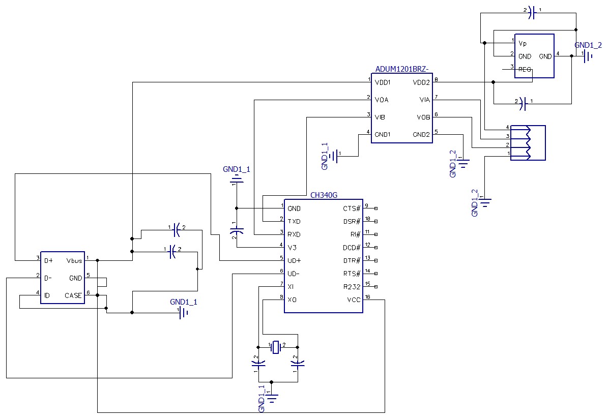

Добавлено after 3 hours 36 minutes 35 seconds:
Re: Микроконтроллеры STM32 - тонкости работы, отладочные платы
кто нибудь знает stm отладчик есть развязанный. Я когда-то uart собирал развязанный отлично работал, а тут не знаю?
uart_r.jpg [85.56 KiB]
СообщениеДобавлено: Чт май 12, 2022 15:32:52
Зарегистрирован: Вт ноя 19, 2019 06:10:18
Сообщений: 1212
Поставь TVS, а перед ним имей привычку ставить плавкую вставку. И помехи подрежешь, и от 9В прикроешься.
