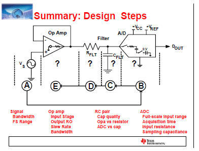

Есть ли у вас на памяти ОУ с достаточно низким выходным сопротивлением? (150 Ом и ниже).
Побороть смещение от вытекающего из входа тока не сложно, не хочется что бы это было дорого. LMH6643 стоит 17 грн за 2х канальный ОУ, более-менее линейный в полосе до 40-80ти Мц. Легче добавить Истоковый повторитель на полевике за 1грн и компенсировать постоянку, чем заказывать ОУ за 60+ грн. Ведь это все же практически есть.
На точности 8бит на максимальной частоте входное сопротивление 150 Ом, при заявленных 50к.
Я таки долго искал в AD, OPA и тд цена прыгает в разы, а выходное сопротивление не фонтан.
 Заголовок сообщения: Re: Народный осциллограф "Мурзик" на базе STM32F303VCT6 - пр
СообщениеДобавлено: Ср май 28, 2014 19:37:27
Карма: 82
Рейтинг сообщений: 1029
Сообщений: 4779
Это не входное сопротивление АЦП, а максимальное внутреннее сопротивление источника сигнала, которое даст погрешность не более 1/2 LSB. Причина погрешности - зарядка емкости УВХ. Оптимальное согласование выхода ОУ со входом АЦП в случае осциллографа потребует RC-цепочки, как ее рассчитать, можно найти в этой статье: Optimize Your SAR ADC Design.
Любой ОУ с замкнутой ООС имеет очень маленькое выходное сопротивление - доли ома. LMH6643 в том числе.

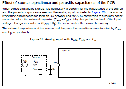

Вот рекомендация "от производителя":
Они рекомендуют стабилизацию на уровне 1/4 LSB.
С учетом принятой точности - 8бит, мы имеем постоянную времени равную ~7*(1000 Ом*5пФ)=35000пс
Нам рекомендовано (опять же производителем) 150 Ом Rain. Cext=35000/150=233пФ
Емкость одного пина STM32 7пФ в среднем.
С учетом емкости других проводников она может стать еще больше. Кроме того, на Rsw есть пугающая пометка: 1кОм максимум. Минимум не указан :(.
Допустим, чтобы работать 4мя АЦП по одному каналу мне придется завести выход AIN на два порта (один для первой пары АЦП, второй - для второй соответственно).
Это даст примерно 14пФ прибавку к Cext.
Пока видится 219пФ

DrLivsy писал(а):
С учетом принятой точности - 8бит, мы имеем постоянную времени равную ~7*(1000 Ом*5пФ)=35000нс
Ошибка в расчетах на 3 порядка ...... ~7*(1000 Ом*5пФ)=35нс
СообщениеДобавлено: Пн июн 02, 2014 13:57:19
Рейтинг сообщений: 9
Зарегистрирован: Чт ноя 03, 2011 17:05:03
Сообщений: 89
Arpad писал(а):
Спасибо, это не совсем ошибка, это описка. Правильно будет так:
"С учетом принятой точности - 8бит, мы имеем постоянную времени равную ~7*(1000 Ом*5пФ)=35000пс"
Если бы я по настоящему ошибся, то емкость Cext была бы 233нФ.

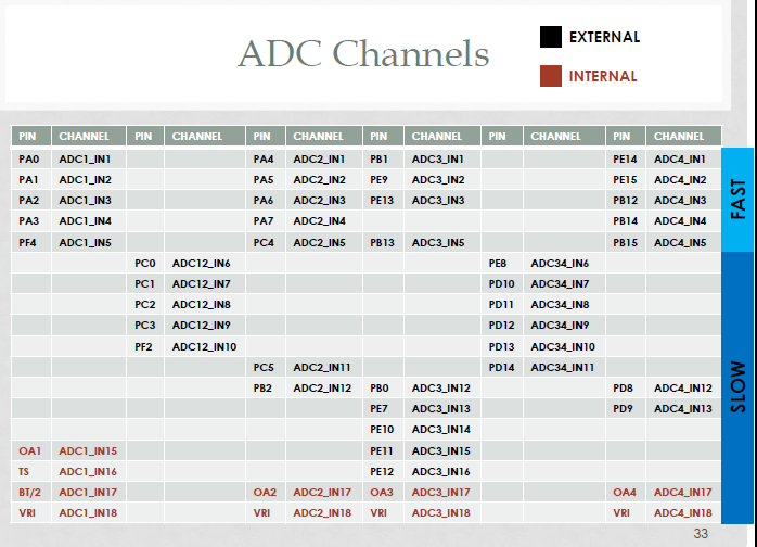

Я денек посчитаю/порисую и выложу вариант усилителя Y.
У СТМ32 не все входа АЦП равнозначны, есть "быстрые", а есть "медленные". Видимо, дело в качестве ключа перед конденсатором. На "медленном" канале время зарядки больше.
Кроме того, на входе обязательно должен быть операционник с замороченно-обсчитанным обвесом для уверенной зарядки конденсатора. Его выход нужно стабилизировать, т.к. конденсатор АЦП подключается только кратковременно, а остальное время выход висит в воздухе. На предыдущей странице упоминали.
Cext - не только паразитная емкость. Ее надо просчитать и поставить.
Кстати, именно наличие на входе АЦП этого "нагнетателя" и дает повод надеяться на быструю зарядку конденсатора даже сигналом с периодом соизмеримым с Sampling time.
