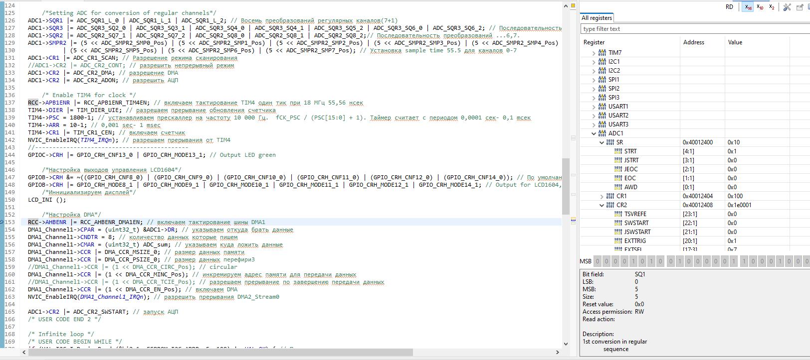

Что может быть не так? АЦП-ДМА после завершения передачи зависает в прерывании, это я так понял. По переводу-"получено неожиданное прерывание", но так и не понял что это значит. В описаниях режимов у F407 и F103 для моего случая не нашел. Но 407-й работает, а 103-й виснет.
Код.png [152.39 KiB]
Ошибка.png [84.83 KiB]

А где собственно обработчик прерываний DMA? И зачем вообще прерывания?
