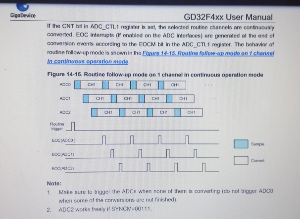

В GD32F407 есть строеный режим работы ADC 1,2,3
Интересно что получится при макс.тактовой.
https://img.radiokot.ru/files/149432/3b83m95zcc.jpg

В очередной раз. Дело не в интерливе. Дело в совершенно аналоговой схеме АЦП. Сигнал еще нужно захватить, прежде чем запустить преобразование. Ну и само преобразование - это тоже глубоко аналоговый процесс с балансировкой заряда... Его разгон приводит к потере эффективной разрядности.
На выходе быстро растет шум.

КРАМ, Всё просто. В кубе выставляется 3 ADC на общий канал, выбирается режим интерлив, разрядность, настраивается DMA и массив из ОЗУ выводится на экран. Подаем тестовый сигнал и гоним тактовую ADC , наблюдая картинку. Полутонов не замечал, там резкий срыв.
Вы несете ахинею, извините.
Что вы называете "тестовым сигналом"?
Как вы измеряете ENOB?
Срыв - это когда перестает работать автомат последовательных приближений - чисто цифровая схема.
Но далеко задолго до этого срыва от исходных 12 разрядов мало что остается...
Откройте даташит на любой SAR ADC и узнайте для себя его основные параметры. И лишь потом экспериментируйте со встроенным АЦП.
Интерлив лишь позволяет получить чередование АЦП в автоматическом режиме, тем самым кратно увеличивая скорость. Но он никак не влияет на скорость отдельных ядер АЦП.
