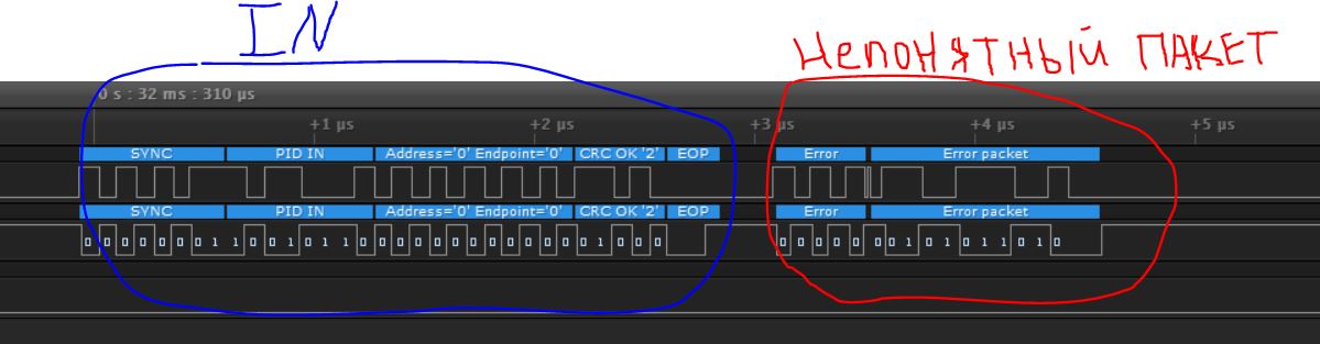

А вот в событие удачной транзакции(USB->ISTR & USB_ISTR_CTR) упорно заходить не хочет.
Логический анализатор показывает, что конечная точа не отвечает.(См. во вложениях)
Скажите, где косяц ?

Комментарий к файлу: Приходит 3 таких запроса, но конечная точка молчит. После чего происходит еще 2 события SE0, с такими же 3 попытками запроса. И в конце мне выдается, что устройство не опознано.

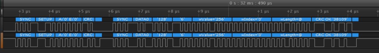

Сколько раз у Вас происходит событие SE0 , прежде чем хост скажет что не опознал устройство? Если один раз то это от FRES. Если я еще не забыл, то хост три раза пытается достучаться до устройства.
3 раза SE0, затем вылетает сообщение "Неопознаное устройство"
Комментарий к файлу: 3 раза.
Снимок.JPG [32.74 KiB]

Я имел ввиду не сколько раз посылает хост, а сколько раз возникает событие SE0 в МК. Можно счетчик поставить в МК для отладки.
Добро всегда побеждает зло. Поэтому кто победил - тот и добрый.
1 раз по FRES, и 4 раза пытался достучаться хост. Всего счетчик показал цифру 5.

Novosib_3000 а чем смотрите что на шине происходит? Анализатором? Давайте посчитаем сколько раз вообще контроллер входит в прерывание. И сколько из них по резету?
И тактирование верно настроено? Могут просто-напросто не совпадать рабочие частоты.
Смотрю анализатором, в прерывание по резету заходит 4 раза(см. вложения)

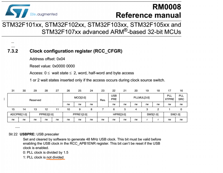

Функция тактирования:
Код:
unsigned char HSE_72Mhz_Init(void)
    int TimeOut = 10000;
    // Запускаем внешний тактовый генератор
    RCC->CR |= RCC_CR_HSEON;                                    // Включаем HSE OSC
    while(((RCC->CR & RCC_CR_HSERDY) == 0) && (TimeOut > 0))         // Ожидаем готовности HSE
        TimeOut--;
    if(TimeOut == 0) return 1;                                  // HSE не запустился
    // Не забываем включать блок защиты CSS
    // Включаем блок CSS, тем самым активируем защиту от сбоя
    RCC->CR |= RCC_CR_CSSON;                                    // Устанавливаем бит CSSON
    // Так же не забываем включать предвыборку Flash
    FLASH->ACR |= FLASH_ACR_PRFTBE;                             // Включаем буфер
    FLASH->ACR &= ~(FLASH_ACR_LATENCY);                         // Предочистка регистра
    FLASH->ACR |= FLASH_ACR_LATENCY_2;                         // Пропускать 2 такта
    // Не используем делитель для HSE
    RCC->CFGR &= (RCC_CFGR_PLLXTPRE_HSE_Div2);                  // Сбрасываем бит PLLXTPRE
    // Источником тактового сигнала для PLL выбираем HSE
    RCC->CFGR |= RCC_CFGR_PLLSRC;                               // Включаем бит PLLSRC
    // Настройка делителей производится при выключенном PLL
    // Настраиваем PLL
    RCC->CR &= ~(RCC_CR_PLLON);                                 // Выключаем PLL
    RCC->CFGR &= ~(RCC_CFGR_PLLMULL);                           // Предочистка разрядов
    RCC->CFGR |= RCC_CFGR_PLLMULL9;                             // Умножитель на 9
    RCC->CR |= RCC_CR_PLLON;                                    // Включить генератор

СообщениеДобавлено: Вт мар 14, 2017 07:58:41
Карма: 29
Рейтинг сообщений: 651
Зарегистрирован: Сб май 14, 2011 21:16:04
Сообщений: 2708
Откуда: г. Чайковский
Novosib_3000 писал(а):
RCC->CFGR |= RCC_CFGR_USBPRE; // Устанавливаем делитель на 1,5
Вы вроде как не обозначили контроллер, но в RM008 включение этого бита отключает деление совсем.
 Заголовок сообщения: Re: STM32 и USB (практика)
СообщениеДобавлено: Вт мар 14, 2017 09:08:48
Зарегистрирован: Пн июн 14, 2010 17:09:55
Сообщений: 45
Странно в моем F103 это именно деление в 1,5 раза. МБ это зависит от контроллера?

Тупанул, ошибся, фигню написал. Признаю. В 103 так-же. Если бит USBPRE установлен, то частота не делится. Если сброшен, то делитель включен.
СообщениеДобавлено: Вт мар 14, 2017 21:08:44
Зарегистрирован: Вс янв 15, 2017 18:02:24
Сообщений: 31
Откуда: Тула
Микроконтроллер 103, кварц на 8 Мгц, вы оказались правы, ошибка закрались в системе тактирования. Как раз именно, в предделителе USB. Нужно было сбрость бит USBPRE, а не устанавливать. Переписал функцию системы тактирования, и теперь в прерывание заходит. Буду дальше пробираться сквозь тернии. Огромное спасибо, что помогли, очень Вам за это благодарен.
Исправленная система тактирования:

Всем, привет, появилось время, и снова возвращаюсь к изучению USB. Появился маленький вопрос. После сброса.
Вначале, всё хорошо.
Хост отправляет пакет SETUP контрольной точке 0, затем отправляет запрос на получение дескриптора, затем контрольная точка отвечаем ACK, говоря тем самым, что она получила пакеты.
А вот дальше всё ломается, хост, отправляем пакет IN, за ним следует непонятный пакет(смотри во вложениях ), то ли это ответ контрольной точки 0, то ли хост шлет какие-то данные?
Дальше вроде бы всё налаживается.
Хост отправляет пакет IN, за ним идет очень длинный пакет: поля, которого у меня обозначены как Error, я так понимаю, это как раз дескриптор устройства, который, отправляет конечная точка, и после этого пакета приходит пакет квитирования ACK, это видимо хост отвечает, что принял данные.
Вопрос? Что это за непонятный пакет(смотри во вложениях), может быть это контрольная точка так отвечает, говоря хосту, что сейчас она занята и не может ответить. Или это еще что-то? Прошу помощи.

По внешнему виду, ИМХО, какой-то кривой пакет :dont_know: Когда точка занята, она отвечает NACKом.
Еще хочу на счет анализатора протокола добавить. Я вчера потерял пол дня времени, пытаясь разобраться с I2C. Первая часть пакета отображалась все нормально. Вторая часть (через 100 мс) сплошные старты и стопы вместо данных. В итоге оказалось второй пакет данных был нормальным, почему то анализатор протокола только половину правильно декодировал. Справедливости ради хочу добавить, что сама диаграмма то была правильной во обоих пакетах (я потом разглядел), а у Вас какой-то узкий импульс, вроде таких не должно быть. Я не хочу сказать что у Вас анализатор врет, но оказалось полностью доверять ему особо тоже не стоит.
