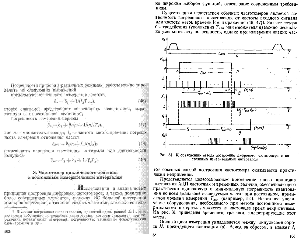

PWM input mode
Извините за глупые вопросы, есть уже период входного сигнала в тиках тактирующего , можно ведь сразу перевести его в частоту. Зачем ещё gate вычислять. По одному периоду входящей , что нельзя считать частоту. Точность , изменение частоты, что мешает?
Добавлено after 6 minutes 21 second:
От количества измеренных периодов входной частоты, точность не изменится. Погрешность возникает от несовпадения фронтов тактируемой и входной частоты. Так это пол периода тактируемой и от неё не избавится никак по принципу Reciprocal counter.
Добавлено after 2 hours 18 minutes:
"В Reciprocal counting увеличение точности достигается накоплением измерительных импульсов за некоторое количество периодов входной частоты."
Кто обоснует это формулами ,графиками, поподробнее. Какая разница в точности между одним периодом и несколькими периодами. Частота может убежать в любой момент, хоть одна хоть другая
 Заголовок сообщения: Re: STM32. Быстрый частотомер. Reciprocal counter.
СообщениеДобавлено: Ср окт 21, 2020 04:52:44
Карма: 64
Рейтинг сообщений: 1020
Сообщений: 4369
Откуда: Ижевск
Начинал с этого.
book5.GIF [37.58 KiB]
book3.GIF [63.44 KiB]

Спасибо.Формулы красивые. Погрешность квантования входит в формулу(50) в знаменателе, чем больше период измерения, тем меньше погрешность.Появление этой формулы для меня не очевидно. По временным графикам для таймеров это не очень очевидно.Если частота входящая кратна опорной , так погрешность буде одна не зависимо от колличества периодов. Что то формула эта меня не убедилаПОгрешность квантования это у нас погрешность из-за ресинхронизации таймеров, я так понял. У нас берётся системная частота,она от кварца внешнего умножается делится(вообщем в Кубе там хорошо видно-больше куб не на что не годится, а ещё ножки сразу все видны и усё). Вот этот кварц , чтобы точно мерить нужно поместить в герметичный сосуд всунуть туда печку на градусов 40С . Это получатся термостат. Так делал частотомеры Бирюков при Союзе. А так просто от кварца на плате мерить частоту, это так, что один период возьмём входящей что 10 периодов. Эту погрешность потом какими то программными манипуляциями надо вычислять. Я так понял. Как железом поймать вот эту разность в фронтах между тактовой и входной?Ведь входная может немножко плавать.И погрешность будет плавать. За 10 периодов она конечно сильно не уплывёт. Вообщем я прямой счёт на 176 ещё в 1984 делал. Часовой кварц. 176ие12 опорная секунда, АЛС324Б индикация. Шото мерял. Разобрал. А жаль память о молодости.... :cry: На STM32 не пойму как за счёт увеличения периодов улучшается точность..... :)))Пример с цифрами ппостенький кто то кинет. Допустим входящая 9000 герц опорная 100мгц для примера. И разность в одном периоде и в 10 периодах входящей

Один период
100'000'000*1/11'111=9000,09Гц при погрешности квантования ±0,81Гц
10 периодов
100'000'000*10/111'111=9000,009Гц при погрешности квантования ±0,081Гц
