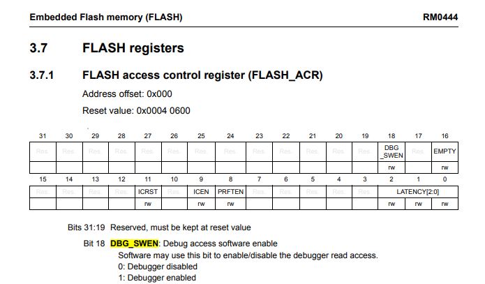

Bit 18 DBG_SWEN: Debug access software enable
Software may use this bit to enable/disable the debugger read access.
0: Debugger disabled
1: Debugger enabled
вот оно что поставилось
Не понял, каким образом ? :roll:
И что это вообще такое :)))
Не увидел этого вопроса (совсем слепой :cry: )
А это бит во FLASH->ACR, старшее слово. Так что, эксперименты привели к случайной записи в него, вот и отключило дебаггер.
Можно объявить 16-битный FLASH->ACRL c адресом FLASH->ACR, и работать с ним без опасений :)
Я не нашёл у себя в документации такого бита :dont_know:

А, я смотрел RM0444 Reference manual STM32G0x1 advanced ARM®-based 32-bit MCUs
Немного не тот, получается, без единички надо...
Отличается именно этим 18-ым битом.
Но тогда вполне логичное предположение оказывается неверным, и вопрос, что всё-таки произошло, остаётся открытым...
Добавлено after 9 minutes 34 seconds:
Либо, в STM32G0x0 он всё-таки есть, но не документирован? Хотели отключить, да забыли?
Добавлено after 21 second:
Нужен эксперимент ;)
