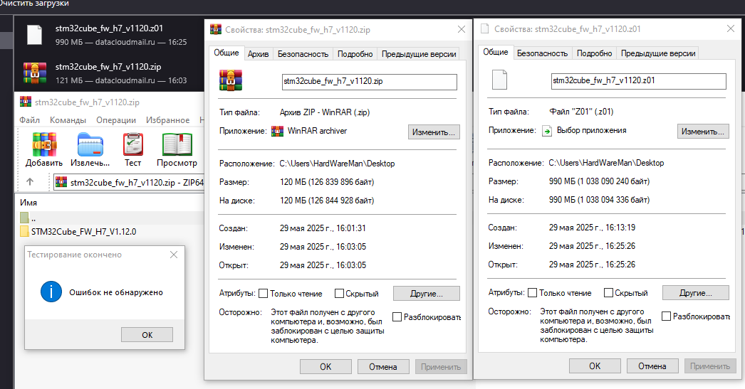

stm32cube_fw_h7_v1120.zip первая часть битый архив. Если можно - исправьте, пож.
Скачал оба файла, проверил RARом и 7Zip'ом - ошибок нет.
:dont_know:
Добавлено after 3 minutes 37 seconds:
Хотя, вероятно, Кубик не умеет в составные архивы и надо будет клиенту локально перепаковывать в одиночный архив?

Спасибо. У меня почему-то распакованный 1120 всего 120 МБ и обновление до 1121 не шло.
Распаковал 1121 в 1120.
У Кубика версия идёт 3 числа разделённых точками. В случае с указанными это 1.12.0 и 1.12.1. Как я уже говорил выше, нужно скачивать все архивы одной версии, т.е. в нашем случае 1.12.х: более свежие субверсии всегда требуют базовую x.y.0.
