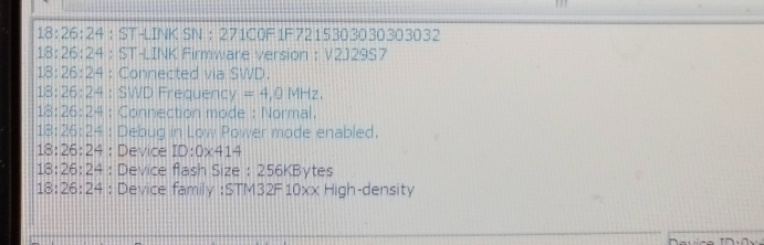

А как его STM32 ST-LINK Utility определяет?
 Заголовок сообщения: Re: частотомер на GD32f303c
СообщениеДобавлено: Пт авг 04, 2023 18:37:40
Рейтинг сообщений: 15
Зарегистрирован: Вс май 15, 2022 23:04:19
Сообщений: 108
Откуда: Белгородская обл.
как определяется
https://img.radiokot.ru/files/149432/37gmdr0vkt.jpg

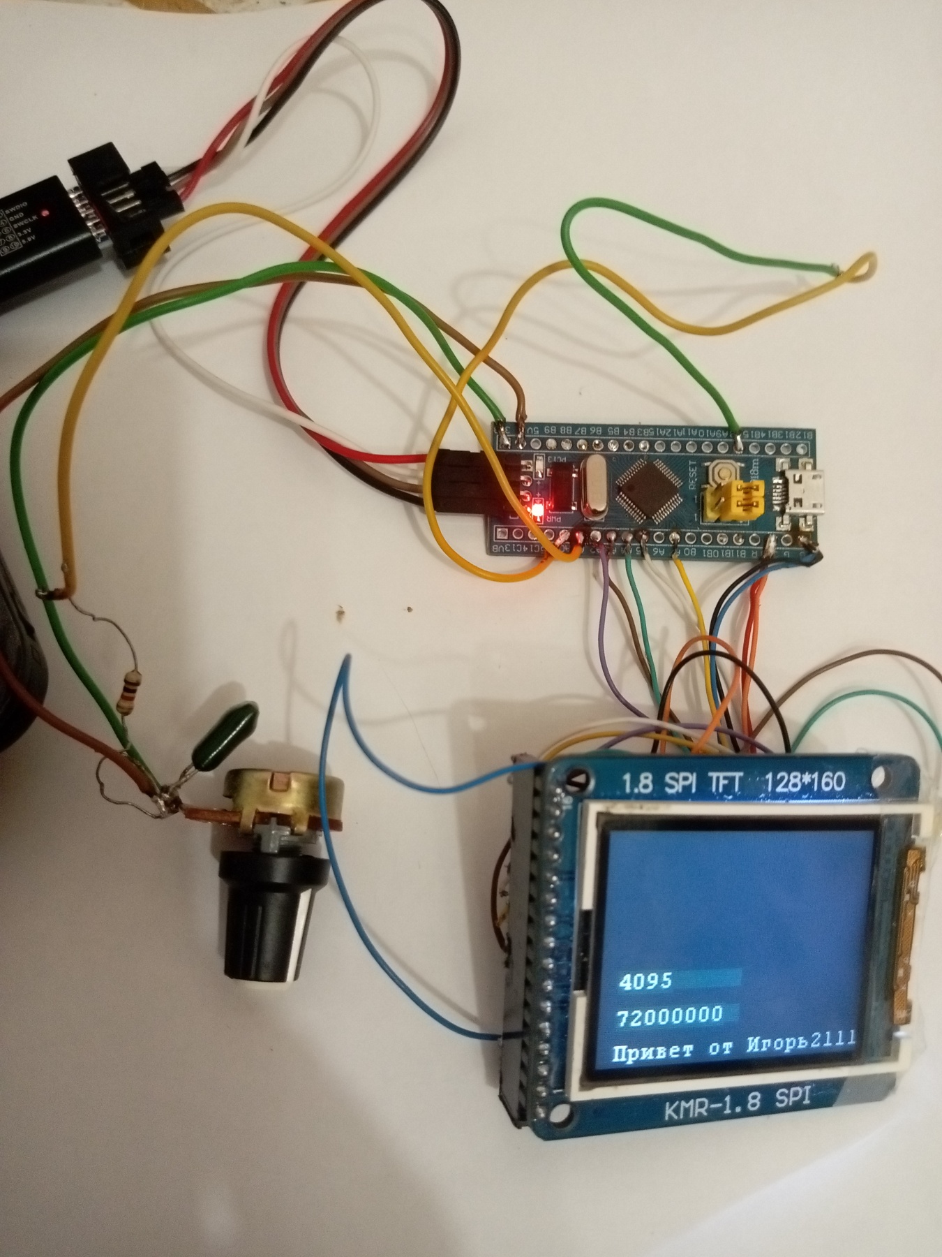

Код переделан для голубой таблетки STM32F103C.
Оставлен один дисплей.
Подключение такое же.
А0 вход частомера
А8 выход МСО с 72 мгц для контроля.
А1 вход ADC

фото макетки
https://img.radiokot.ru/files/149432/37j0b860g6.jpg

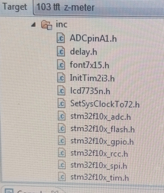

что должно быть в папке inc.
https://img.radiokot.ru/files/149432/37j0cx85p1.jpg
Добавлено after 46 minutes 18 seconds:
Не забываем на вкладке периферии ставить галочку на flesh.
В stm32f103c на частоте 72 МГц надо делать задержку чтения из памяти 2 такта. В GD32F303 до 256 кб память читается без задержек.

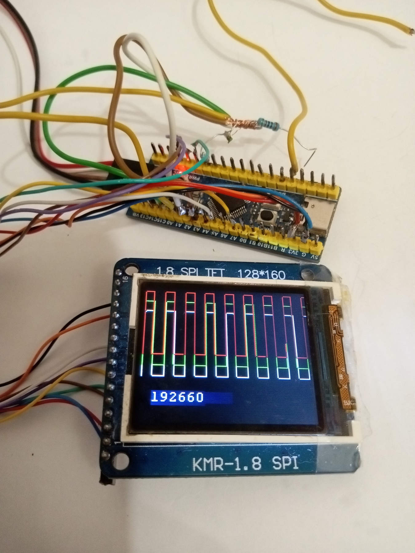

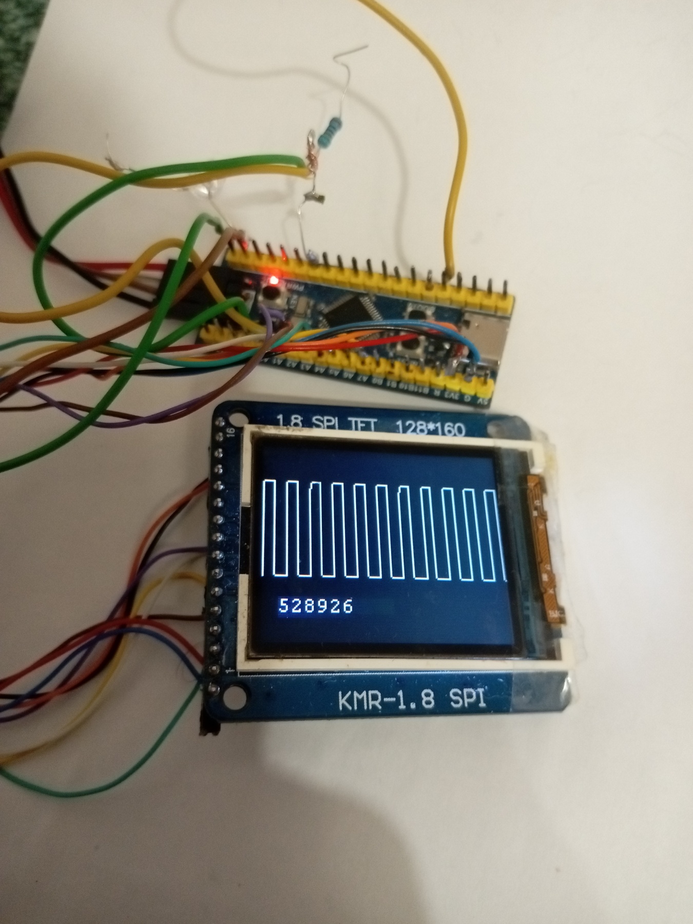

Добавим показометр формы сигнала и генератор на таймере 4 (выход пин В6)
видно сигнал прямоугольной формы до 1 мгц.
Одна точка по горизонтали=одна выборка ADC 6 bit
для наблюдения соединить
вход А0-частотомер
А1 вход ADC 6 битный
B6- выход генератора таймер 4
Добавлено after 2 minutes 56 seconds:
фото макетки показометр+частотомер+генератор PWM
https://img.radiokot.ru/files/149432/37po30ge5y.jpg

Сделаем индикацию формы сигнала по 3 каналам.
ADC1-pin A1 вход 1 канал
ADC2-pinA2 вход 2 канал
ADC3-pinA3 вход 3 канал
для этого перенесем (перепаяем) подключение дисплея
А2 на В9
А3 на В8
А4 на В7
частота выборок упала в 3 раза.
Скорость обновления экрана 3 секунды (снимок сигнала раз в 3 сек)

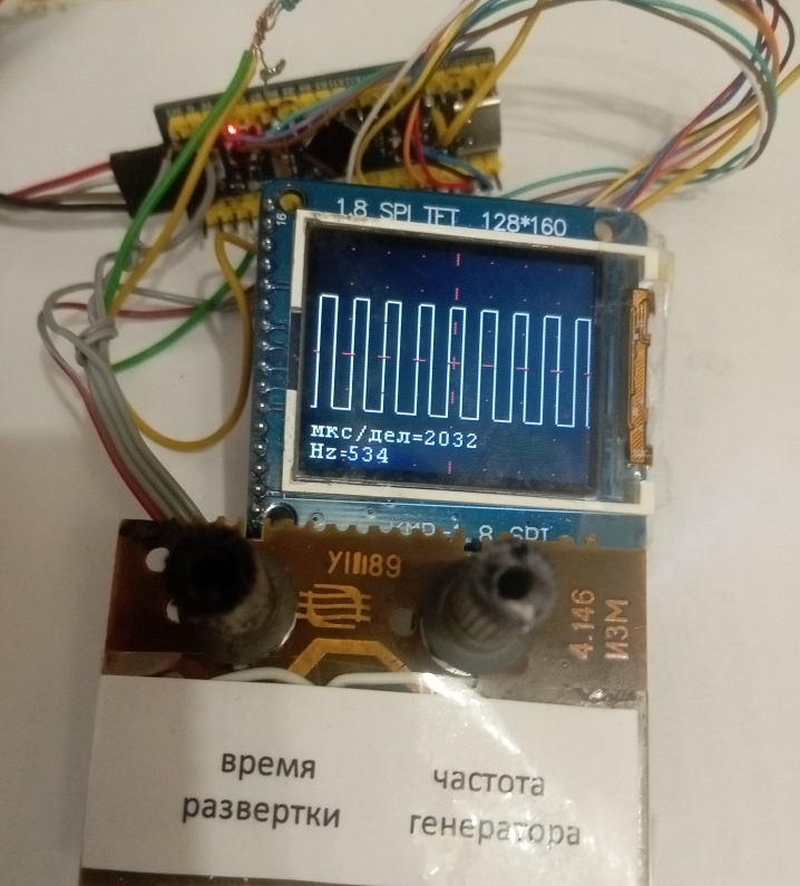

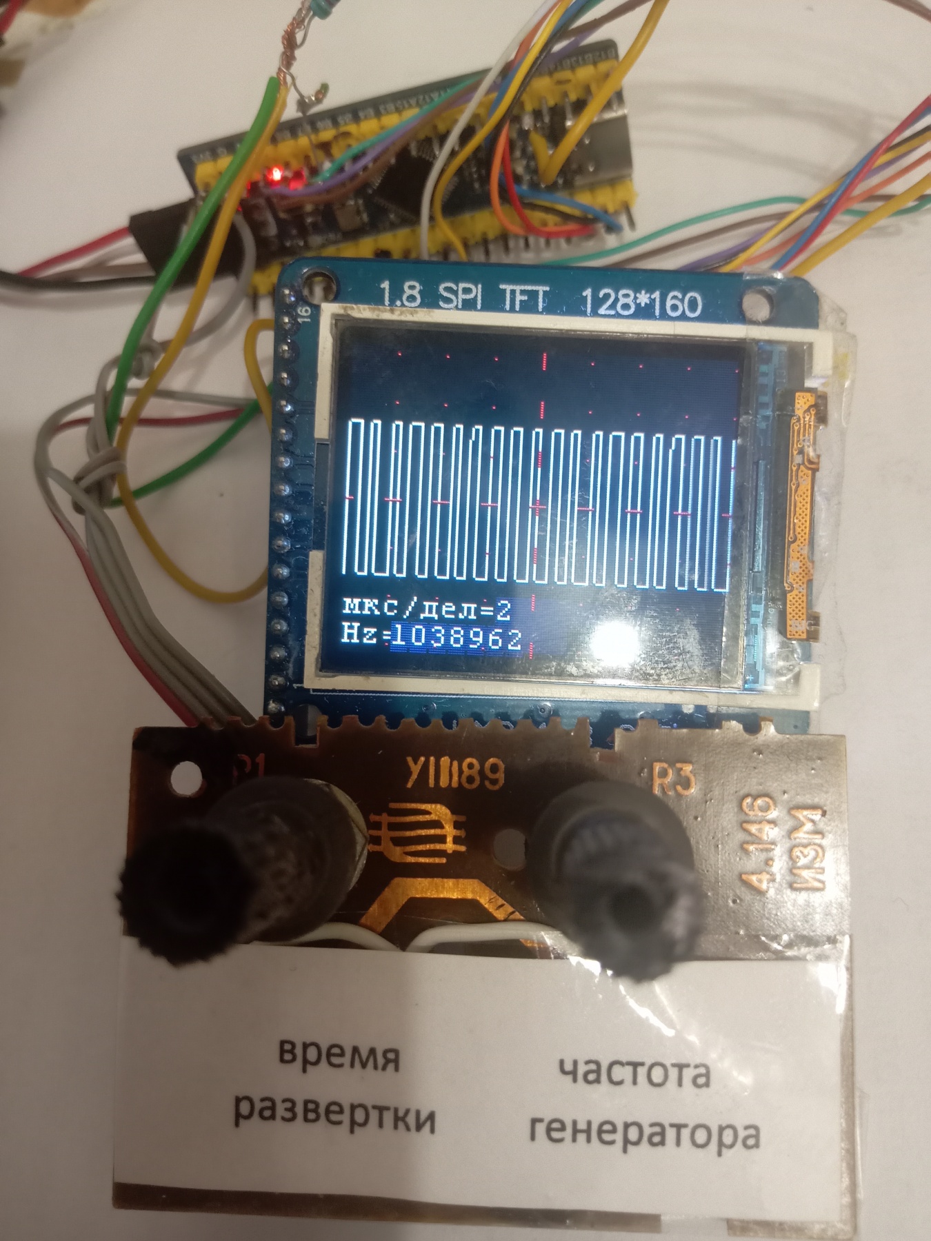

Немного переделан индикатор формы сигнала.
Добавлена сетка, расчет времени развертки на деление
и переменные резисторы для изменения времени развертки и частоты генератора на TIM4.
Средние выводы переменных резисторов подключены
к пину А2 -изменение времени развертки по горизонтали.
к пину А3- изменение частоты генератора на таймере 4 -вывод В6 (крайние к 3,3 в и GND)
А1-вход индикатора
А0 вход частотомера.
Время обновления экрана 1.5-2 секунды.

схема макетки с максимальными настройками
https://img.radiokot.ru/files/149432/37t6d61129.jpg
Добавлено after 1 minute 30 seconds:
с минимальными
https://img.radiokot.ru/files/149432/37t6enzupr.jpg
Добавлено after 13 minutes 55 seconds:
Были цели
-проверить максимальную частоту выборки ADC-результат около 5 мгц
-проверить заполнение буфера через ДМА-нет разницы.
-работа в режиме fast mode (два ADC запускаются через 7 тактов попеременно)-при 6 битах результат отрицательный
(работает при 12 битах)
и другие мелкие идеи.
Уменьшить размер программы не было цели т.к память 256 кб
Сделать максимально просто и понятно.
Резисторы это конечно очень грубо и шумно, но проверить идеи достаточно.

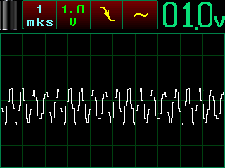

Если смотреть по мануалу на stm32f303 то частота выборки ADC 10 мгц, но частота ядра 72 мгц ,SPI=18 мгц(тактовая ADC=72 мгц в GD32F303C после разгона ADC=64 мгц, ядро 320 мгц,SPI=40 мгц (7735 ест)),

На сайте ansvet.ru/stm32 есть фото с частотой 2 МГц осциллограф на stm32f303.
По фото видно что на период 9 выборок ADC.
(или это линеаризация=растяжка)
Заявлено 16 MSPS при 8 бит.
Если есть у кого реальные фото меандр 1 МГц с stm32f303 просьба выложить.

фото с сайта
https://img.radiokot.ru/files/149432/37unqg5xid.png

9 MSPS, меандр 100кГц. stm32f103
