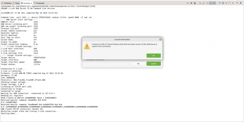

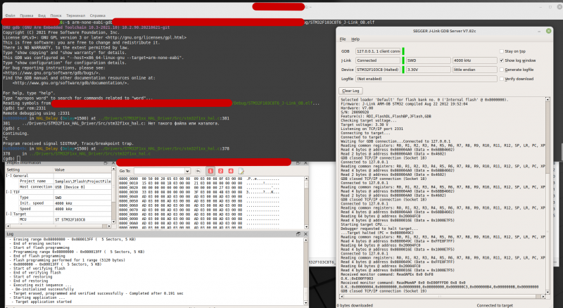

Здравствуйте, чтобы не плодить тем пишу здесь, прошу помочь мне разобраться с проблемой в STM32CubeIDE.
Купил на Алиэкспресс контроллер STM32F103C8T6 с программатором ST-Link V2, программатор средой STM32CubeIDE не опознавался, но при помощи STM32 ST-Link Utility прошивки заливал.
Хотелось полноценно работать с отладкой, консольное приложение с github этот программатор тоже не опознавало.
Купил на Али ещё программатор J-Link OB в программах от Segger он опознаётся, под Win10 и Ubuntu 20.4 в среде STM32CubeIDE не могу добиться работы этого программатора. Выдаёт ошибку "Could not verify ST Device!.."
В тулчейне arm-none-eabi-gdb из под консоли работает в обоих ОС. Фото из Линукса.
Прошу помочь настроить работу с STM32CubeIDE.
[img][img]https://img.radiokot.ru/files/151361/thumbnail/2ztx0lteto.png[/img][/img]
[img][img]https://img.radiokot.ru/files/151361/thumbnail/2ztx0jvg26.png[/img][/img]
[img][img]https://img.radiokot.ru/files/151361/thumbnail/2ztx0klu6r.png[/img][/img]
у ваc не оригинальный чип STM32, т.е. клон. программатор тут не при чем. с клонами вроде работает openocd, настройте работу STM32CubeIDE на работу с openocd и программируте на здоровье.

The_Blind_WatchMaker, еще мельче не мог? У тебя там написано CB, а калокубу ты, небось, C8 пишешь?
Ведь если разный размер ОЗУ, то неправильно будет вычислен адрес стека, и МК сразу уйдет в хардфолт.
И в чем тогда проблема? Работает же!
Кстати, сейчас на али все чаще попадаются "таблетки" на C6 или даже C4! Нужно внимательно читать, что покупаешь и что получаешь. Я так пару плат получил в 2 раза дешевле, потребовав возврата 50%. А вчера нашел у одного (причем, судя по отзывам, МК он реально рассылает и они почти все рабочие) C6 по 46 рублей за штучку. Радостно прикупил 15 на пробу, если будет меньше 30% брака, куплю еще.

Или поставь Куб версии 1.4.0, который не отказывается шить клоны. Все последние версии искаропки с клонами не_работают.
