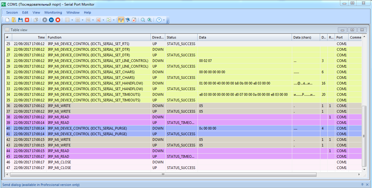

Тогда вопрос - это то ,что шлют разные среды Wecon plc Editor ,GX Developer FX, GX Works2 при нажатии кнопки коннект(проверка связи и т.д.). тоже самое я вижу на осциллографе... осциллограмма выложена выше.. Может я ошибаюсь, но PLC должен что-то ответить на 0x05 ?
2017-09-22_17-03-35.png [71.4 KiB]
 Заголовок сообщения: Re: Open source plc STM32F103RBT6 source code Mitsubishi PL
СообщениеДобавлено: Пт сен 22, 2017 16:47:31
Карма: 30
Рейтинг сообщений: 156
Зарегистрирован: Пн июл 28, 2008 22:12:01
Сообщений: 3604
Я вижу по протоколу что передается не только ENQ 0x05 но и номера ПЛК, станции контрольная сумма. У вас сии номера соответствуют , забитым в ПЛК и выбранным в программе?

У вас есть опыт работы хоть с каким нибудь устройством использующим протоколы?
По сабжу - смотрите в отладчике и лог анализаторе, что передается и что принимает ПЛК.

Обычно я спорить не люблю и не участвую в ненужных спорах,но...
yuriy m, oleg110592 вы хоть краем уха о модбас слышали? Начните с нее изучение...
yuriy m, вы что такое интерфейс представляете?
Что такое целостность данных и контрольная сумма?
За 20 с лишнем лет в промышленной электроники .. ну,,, может быть :))) ....
Вы что всеръез решили что ПЛК будет на ваши одиночные байтики реагировать?
Посещается для "ЗНАЮЩИХ" модбас, rs232, 485... и что ПЛК не реагирует на байтики - прикрепил картинку (желтым передача от PC - 0x05 и сразу же ответ от ПЛК синим) и только после этого идет все остальное... 8) . http://img.radiokot.ru/files/100608/med ... dzb753.jpg
Дальше умываю руки... :tea:

не все так просто, если с учетом модбас взглянуть:
В Modbus RTU разделителем сообщений (фреймов, содержащих запросы и ответы) является тишина на линии в течение не менее 3,5 символов. С учетом того, что стандартный символ передается УАРТом 11-ю битами, получаем длительность этого периода ( называют его t3.5), равную 38,5 периодов бодрейта. Например, для 9600 бод — 4,01 мс (38,5/9600).
эх времени мало сейчас разбираться...
