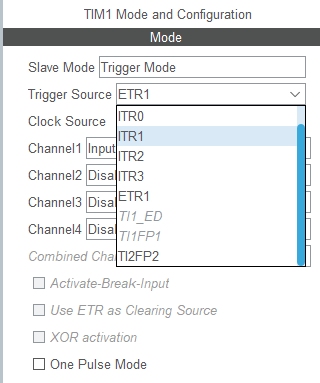

Andrey_B, Как в кубе выставить запуск TIM1 от канала захвата?
Что выбрать источником Trigger Mode?
tim1.jpg [48.34 KiB]

linkov1959,

Andrey_B, В том то и дело, что TI1FP1 у меня не выбирается.
Теперь понял! Канал выбирать не нужно, он автоматом задействован.
Добавлено after 7 hours 31 minute 2 seconds:
Получилось на GD сделать частотомер с обратным счетом! Андрею спасибо!
