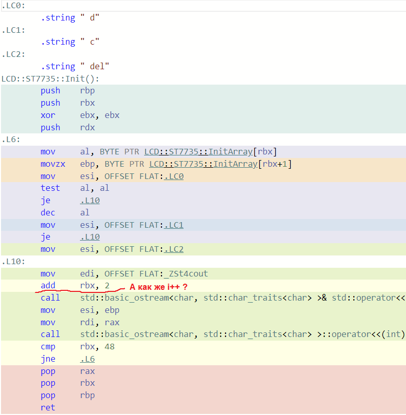

но я не уверен, что такая погоня за универсальностью (и удобством для человека) будет более оптимальным решением.
Поверьте, компилятор лучше программиста знает как по массиву ходить. Впрочем, это легко проверяется. Ссылка на Compiler Explorer.
Пишем алгоритм обхода массива двумя способами.

И видим, что начхал компилятор на счётчик цикла и сгенерировал одинаковый бит в бит код для обоих вариантов.
Это хорошо, что x86/x64 компилеры последние 25 лет не стояли на месте. Но что там под РУКУ? Топик же не про x86/x64. Что там с тулчейнами под РУКУ?

x86 выбран только чтобы показать результат выполнения кода в Compiler Explorer. Для ARM компиляторы ни разу не отстают.

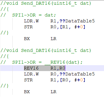

TEPEM, не знаю надо ли это для вашего индикатора, но если нужно переставить местами два байта в uint16_t, то в Cortecx-M4 можно вот так сделать.
Код:
SPI1->DR = __REV16(dat);
Это одна ассемблерная команда.
Код:
Это несколько ассемблерных команд. Следует уточнять, что это именно своп байтов в каждом полуслове REV16 - одна атомарная команда. /душнила: офф
Это одна команда, меняющая местами байты.
изображение_2024-03-09_191108502.png [13.56 KiB]
Применительно к записи в SPI->DR это не имеет значения, он 16-битный. Поэтому, одной ассемблерной командой достигается задача перестановки двух байт, которая, похоже, нужна для правильного задания цвета.
В таких случаях лучше показывать страничку из букваря, ибо там доступно несколько команд для обмена байт в слове.
Ну написано следующее:
Код:
И написано буквально "это одна команда". Поэтому я и задушнил, чтобы новичку было понятно: одна команда это та самая __REV16(), которая свопает 2 байта в слове. Ну и касаемо темы - предположение может быть верным, что endianess у LCD другая. Либо человек не разобрался с букварём на LCD, где описаны режимы и форматы упаковки данных в изображении.
Ещё раз: я не спорю про команду, я просто оставил уточняющую ремарку.
