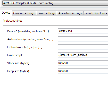

Каким образом можно добавить поддержку F7/H7 (CMSIS)? Их форум читал, но что то не понятно как то, обрывками, как будто очевидная для тех форумчан вещь.

Закидывайте файлы в проект. В нем же указываете ядро M7.
В текущей версии STLinkGDB не поддерживает отладку F7/H7. Нужно переключится на OpenOCD. Может с ним получится.
Знать бы ещё как указать:
http://prntscr.com/l14lbp

Указывать нужно в настройках проекта.
m7.png [12.7 KiB]
