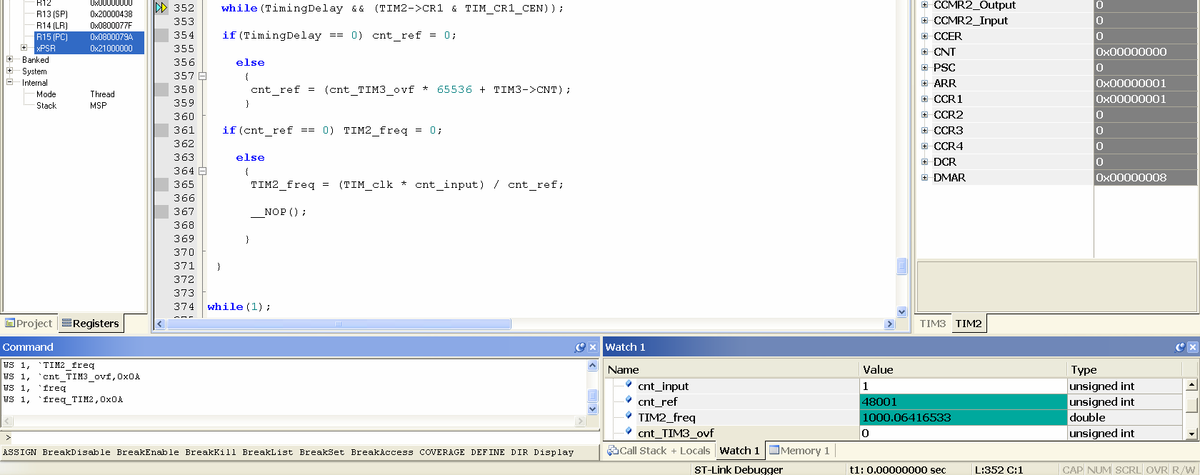

Хорошо... "сначала и по нотам"...
TIM_clk = 48004080.0;
Время измерения 1 мС...
Сигнал с STM8S "как есть"... тупо поделённый с 16МГц... Насколько там точны 1000Гц мне неизвестно...
В основном наблюдаю такой результат...
freq_1.PNG [65.67 KiB]
Изредка такой...
freq_2.PNG [66.38 KiB]
Иногда такой... что в общем ни на что не влияет...
freq_3.PNG [65.39 KiB]
Что не так???
"Я не даю готовых решений, я заставляю думать!"(С)

HHIMERA писал(а):
Что не так???
Теперь всё ясно. Запутала фраза:
HHIMERA писал(а):
Что на полке валялось... дискавери F051@48MHz(PLL) и макетка с STM8S103@16MHz... кварцы обычные, ноунэйм...
Из нее непонятно, что является частотомером, а что - генератором. До этого речь шла об измерении джиттера PLL, логично было предположить, что частотомер тактируется от 16 МГц кварца, и измеряется сигнал, полученный с помощью PLL. Оказывается, наоборот. При Fref = 48 МГц Ваши результаты прекрасно совпадают с теорией.
Понял... "каждый о своём"... На STM8S103 так просто частотомер с reciprocal не сделать... Там нужен или STM8S903... или STM8L15x...
Меня же... больше интересовало влияние PLL в частотомере, а не в источнике... отсюда и неразбериха случилась...
