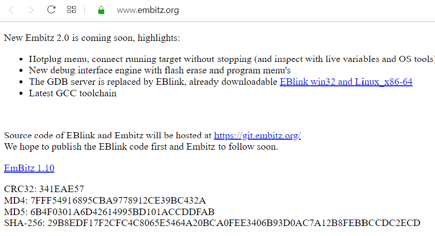

bevice писал(а):
Но если так не нравится - Code::Block почти без настроек работает. Буквально вчера пробовал.
Тогда уж лучше EmBitz. Среда на основе Code::Block и оптимизирована под STM32.
При создании проекта автоматически в него добавляется CMSIS, а при необходимости и SPL.
Компилятор GCC входит в состав дистрибутива.

Мурик был бы не Мурик, если бы про "лучшие шпингалеты выпускается на фабрике №3 по адресу улица Цурюпа 15 телефон 9-18 факс 4-12 добавочный 03, самовывоз из Нижнего Тагила" не ввернул. :) Серьёзный продукт, даже по оффсайту виндно
em.png [53.25 KiB]
