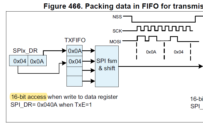

Здравствуйте! Подключаю дисплей ST7735 к 32L476. SPI1. Использую проверенную инициализацию. И он вроде запускается, рябь все дела. А залить не заливается.
Единственное что поменял кроме пинов - переключение 8 / 16 битовой передачи. Ибо до этого юзал 411 стм. Там было SPI2->CR1 &= ~SPI_CR1_DFF;
А в 476 нет DEF и вместо него я юзаю SPI1->CR1 &= ~SPI_CR1_CRCL;
Вроде синониумы. Еще грешу на пины дисплея TP0 & TP1 они у меня в воздухе. Подскажите пж, давно сношаюс
вот код инициализации и заливки
   while (!(SPI1->SR & SPI_SR_TXE));
   SPI1->DR = dat;
   while ((SPI1->SR & SPI_SR_BSY));
   SPI1->DR = dat;
         CS_H;//ChipSelect Up
void Send_DAT16(uint16_t dat){
        CS_LOY;  //ChipSelect loy
   DC_H;  //DC H
   SPI1->CR1 |= SPI_CR1_CRCL;
   while (!(SPI1->SR & SPI_SR_TXE)){};
   SPI1->DR = dat;
   while ((SPI1->SR & SPI_SR_BSY)){};

У L476 FIFO на SPI и команда SPI1->DR = dat; записывает два байта. Переделайте на байтовый доступ там где это надо.

Команды 8 битные передаются при стирании флага SPI1->CR1 &= ~SPI_CR1_CRCL;, а 16 битные при установке. Или я не то что то понял
Нужно ещё и обращение к порту на 8 бит переделать.
*((__IO uint8_t *)&SPI1->DR) = dat;
И сам dat сделать uint8_t.

Там uint8_t стоит dat.
Заработало. Но не понятно почему. Там написано в рефе по умолчанию CRCL не записан что соответствует 8 бит. я его еще и стираю на всякий. Почему не работало без
Код:
вообще не понятно. инициализация же работала

1. Читайте RM, там всё есть
изображение_2024-03-07_223300122.png [37.39 KiB]
2. Посмотрите ассемблерный листинг обоих вариантов и всё поймёте.
3. Разрядность dat вообще не причём.
