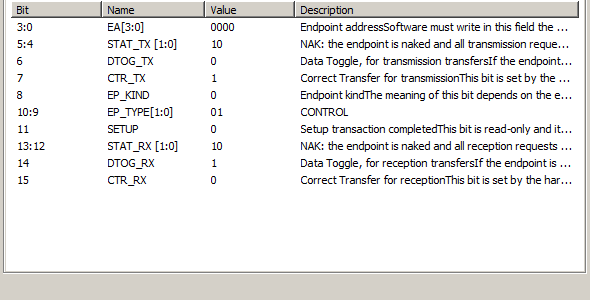

Не понимаю, почему не приходит второй RESET? :dont_know: В регистре EP0 после отправки дескриптора выставляется следующее (всё верно вроде). Есть флаг успешной отправки. TX автоматически перевелся в NAK. Скрин во вложении

Уря. Получилось. ) Второй Reset и SET_ADRESS приходят. Как на последний реагировать то? :dont_know:
 Заголовок сообщения: Re: STM32 и USB (практика)
СообщениеДобавлено: Ср июн 22, 2016 12:23:40
Рейтинг сообщений: 26
Зарегистрирован: Вс июн 26, 2011 20:03:21
Сообщений: 2316
А что было не так?

Там в инициализации адреса передающего буфера была ошибка. Итого дескриптор записывался не туда куда нужно. Поэтому хост резет и не давал. :solder:

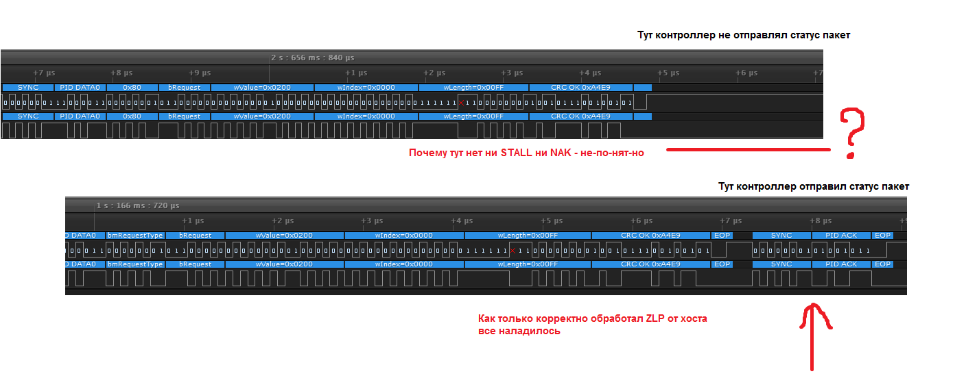

Как известно транзакция по USB состоит из трех или двух частей (Setup stage-Data stage (опционально)-Status stage). Удалось выяснить что у меня на запрос дескриптора конфигурации МК не отвечает вообще - ни NAK ни ACK (отсутствует Status stage). Похоже что у меня STAT_RX - DISABLED. Или нет? От чего еще мк может молчать на запросы? Ведь запрос дескриптора девайса по новому адресу обрабатывается.

Немного продвинулся вперед. Проблема была в том, что я забыл про ZLP от хоста и не обрабатывал это событие корректно. На анализаторе это было почему то не очевидно. МК вместо NAK не отвечал вовсе. Ладно, проехали. Теперь надо раздобыть всю цепочку дескрипторов. Не хочется бездумно копипастить из чужих проектов. Может где есть это дело разжеванное до мелочей?

Китайский клон Saleae logic

Аааа, это логический анализатор. Я подумал что у Вас специальный для USB. Ну и как Ваш анализатор, хорошая вещица?
Вы получается ручками вычленяете USB пакеты по анализатору?
Добро всегда побеждает зло. Поэтому кто победил - тот и добрый.
СообщениеДобавлено: Пн июн 27, 2016 13:37:41
Зарегистрирован: Пн июн 14, 2010 17:09:55
Сообщений: 45
ручками не приходится - пользуюсь оригинальной утилитой от Saleae. Она сама определяет протокол и подписывает где и что. Есть поиск - можно найти необходимый запрос. На рисунке указана та самая неочевидность о чем я говорил.
Точно Чекунова надо глянуть, где то были у меня в pdf
