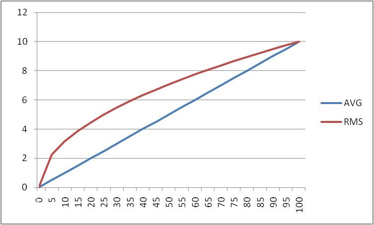

Буквально на днях отдали Samsung Syncmaster 783df. Говорят рабочий, сам не проверял. Кому надо? Пересылка за ваш счет, иначе то же в разбор. Что? Ни кому не надо? Я так и думал.
А вообще весь этот True Rms, как уже кто-то подметил, это большой обман, маркетинговый ход.
Вот график
ШИМ с шагом заполнения 5%, посчитанный четырьмя разными формулами.
И многие прекрасно знают, что ШИМ при работе на rc-цепь имеет довольно высокую линейность, и абсолютно не важно что ШИМ регулирует среднюю мощность, а не напряжение.
Так для чего же нужен прибор с True Rms если Цешка показывает боле менее адекватный результат?
просто все упускают из виду, что измерение подразумевает понимание процессов. а вот вся эта тема по большей части описывается вот так: вот щас возьму самый крутой прибор и сразу точно-точно померю. вопрос что померю, с какой целью померю - не ставится, потому что - а зачем? прибор же самый-самый, значит, я померю что угодно правильно. а это, увы, не так.
как я уже не один раз говорил, измерять напряжение ШИМ-сигнала нужно прибором, измеряющим СРЕДНЕЕ значение (конечно, если ШИМ знакопостоянный и "классический", т.е. импульсы идеально прямоугольные). попытка измерить RMS-значение для ШИМа даст искаженный результат. вот просто даст, и точка.
то же самое для измерения переменного напряжения - там среднее измерять можно, но глупо.
самое веселое начинается для сигналов, которые не являются легко классифицируемыми, например, музыкальный: там есть и постоянная составляющая, и переменка, и форма странная, и куча других моментов. и для такого сигнала измерению ЛЮБОГО напряжения (среднего, RMS, действующего, амплитудного) МОЖЕТ иметь смысл, и задача измеряющего в том и заключается, чтобы определить, какой именно смысл ему нужен, и измерить только ЭТО тем прибором, который по это и заточен.
т.е. проблема не в названии прибора, не в его свойствах, не в его точности и т.п. - проблема В ОСОЗНАНИИ ПРОЦЕССА ИЗМЕРЕНИЯ человеком. а это, извините, лечится только образованием, а не покупкой супер-пупер прибора.
