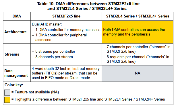

Отсутствие упоминания о FIFO в DMA не означает его отсутствия.
При приближении к частоте транзакций в 4 раза меньшей, чем частота шины, внезапно обнаруживается, что FIFO там есть. :tea:
Т.е. китайцы в RM про FIFO в DMA ничего не написали, на диаграмме его не нарисовали, при этом DMA полностью содран с ST-го, если DMAMUX не трогать, просто имена полей другие, а у ST есть аппноут где для этого DMA тайминги расписаны и тоже никакой FIFO не упоминается, но вы вывели его наличие опытным путем? ) Можно еще глянуть для STM32 "Migration Guide", там в табличках четко видно, что у одной серии FIFO у DMA было, а у другой его нет, или наоборот.
У F2 DMA как у F4, с FIFO, а у L4 DMA как у Artery, без FIFO.
Именно так. И это очень просто. При превышении 1/4 от частоты шины DMA уходит в ошибку и видно сколько транзакций он успевает совершить до этой ошибки. Это и есть глубина FIFO плюс два. Успевает сделать 6 транзакций.
Извините, но это очень не очевидно ) Для начала, FIFO - это хорошо. Если FIFO есть, но было бы очень странно об этом не написать, а если его нет, то тут как раз ничего странного учитывая, что его нет даже в SPI/USART. И посмотрите вот на что... У STM32 все DMA без FIFO однопортовые, а все DMA c FIFO - двухпортовые. Двухпортовый может читать из памяти и накапливать данные в FIFO, потом из него передавать дальше. Однопортовые так не могут даже если бы FIFO в них было, т.к. из-за системы рукопожатий следующая транзакция не может начаться пока не завершилась предыдущая. Читаем, пишем через тот же порт, только потом опять читаем, FIFO здесь практически бесполезно.
