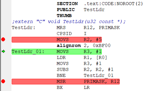

Код (IAR):
Код:
               SECTION  .text:CODE:NOROOT(2)
               PUBLIC   TestLdr
               THUMB
;extern "C" void TestLdr(u32 const *);
TestLdr:       MRS      R12, PRIMASK
               CPSID    I
               MOVS     R2, #5
               alignrom 2, 0xBF00
TestLdr_01:    MOVS     R3, #1
               LDR      R1, [R0]
               MOVS     R3, #1
               SUBS     R2, R2, #1
               BNE      TestLdr_01
               MSR      PRIMASK, R12
               BX       LR
Вызов из си++:
Код:
TestLdr((u32 const *)0x20000000);

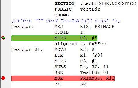

Таймеры для измерения тоже не нужны - IAR (у вас же вроде IAR?) сам умеет измерять по отладочному таймеру DWT.CYCCNT. Ставим бряки как на картинке ниже:
потом делаем один шаг "step into" чтобы соскочить с бряка (так как на некоторых МК в некоторых памятях это добавляет лишние такты (при soft-бряках)):
потом жмём "go". Останавливается на 2-м бряке, смотрим поле "CCSTEP":
Делаем рестарт МК, после "step into" вводим в R2 вручную 4, "go", результат:
Как видно - у меня разница составила 34-27=7 тактов. Следовательно - длительность LDR = 2 такта. Как и ожидалось.
И нет влияния времени перезагрузки буфера предвыборки при переходе по BNE.

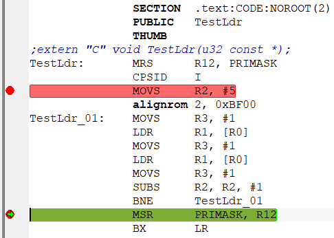

Можно ещё улучшить тест. Исключив возможное влияние перезагрузки буфера предвыборки. После первой пары LDR/MOVS добавляем 2-ю такую же пару:
Делаем тест (с тем же числом проходов). У меня получилось == 49 тактов:
Считаем (49-34)/5 = 3 такта добавилось. Тоже - как и ожидалось.
В моих тестах 0x20000000 - адрес начала одного из регионов ОЗУ. Код выполняется из другого региона ОЗУ (0x10000000).
