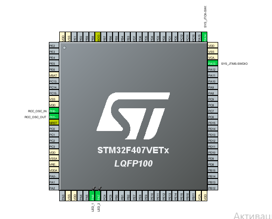

Доброго дня! тема давно закрыта, у меня сейчас тоже возникла проблема с systick.
Когда я так тирую с внутреннего генератора(16мгц), то systick работает нормально, а то есть обработчик исключения systick вызывается каждые 1 ms, и для визуального теста реализовал мигания светодиода в 1 секунду.
Когда я переключения генератор тактирования на кварц, и устанавливаю тоже 16мгц(для теста) то светодиод мигает уже с промежутком в 3 секунды. проверял все. инициализацию регистров systick, меня значениях в них и тд, но все равно так работает. Регистр значение(systick->LOAD) устанавливаю верное значение(15999 для частоты 16мгц). не понимаю почему он себя, кто с таким сталкивался? Вот прям так и кажется что проблема какая-то мелачевая, а найти ее не смог

Скинь инициализацию свою + что за мк
 Заголовок сообщения: Re: Не пойму, как тактируется systick
СообщениеДобавлено: Сб дек 28, 2024 11:31:35
Зарегистрирован: Чт апр 08, 2021 09:46:48
Сообщений: 225
Микроконтроллер - STM32F407VET6.
Проект создавал в CubMX. Проект почти пустой, подключил только кварц, настроил два вывода на выход и инициализировал таймер 1 и все. Скриншоты инициализации и файл main прикалдываю во вложениях.
Светодиод должен моргать с промежтком в 1 секунду, а моргает с промежутком 3 секунды.

Добавлено after 1 minute 29 seconds:
Изенил немного инициализаю, поставил частоту 25Мгц, соотвественно и регистр SysTick->LOAD = 24999. Но проблема все равно остается, причем точно такая же, то есть диод мигает каждые 3 секунды, а не 1 секунду.
Инициализацию приложил
Для начала у вас кварц точно на 25MHz?
СообщениеДобавлено: Сб дек 28, 2024 12:29:28
Сообщений: 225
Это начало и конец :D . Кварц на отладочной плате действительно стоит на 8мгц. В этом была причина.
Спасибо))

maksimdag0, 25/8=3,125 и есть.
