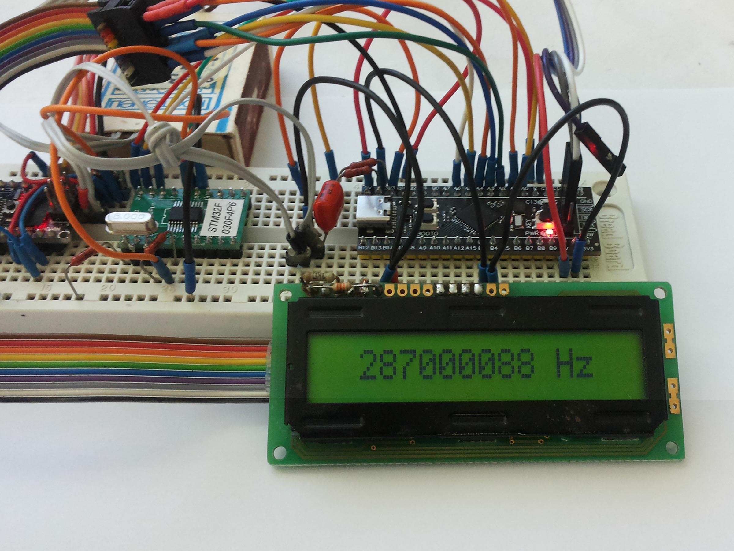

veso74, На 100 Гц какая погрешность?

СообщениеДобавлено: Вс дек 08, 2024 16:12:59

Хех, ниже напр. 10000 Hz для радио-конструкции не смотрю. Неинтересно просто. Для измерения низких частот как минимум изменю принцип на "измерение периода".

veso74, нужно двигаться от достигнутого другими. На копеечных платах stm32f401 достигнута стабильность штатного кварца 0.1ppm без подогрева и разрешающая способность 0.01ppm во всем диапазоне частот.

СообщениеДобавлено: Пт дек 20, 2024 09:57:46
Карма: 25
Рейтинг сообщений: 450
Сообщений: 1612
Откуда: KN34PC, Болгария
STM32F103C8T6 китайский модуль (HSE 8 * 9 = 72 MHz), с TIM_CLOCKPRESCALER_DIV8 по ETR TIM2 достигла 261 MHz.
STM32F401CCU6 (HSE 84 MHz) - max 287 MHz дает имеющийся генератор :). Результаты неожиданные /с положительной стороны/.
Замена использования DWT для 1 сек на использование еще одного таймера для 1 сек улучшало "дрожание" последней цифры частоты (напр. тест 25 000 000 Hz, ETR TIM_CLOCKPRESCALER_DIV1) в той же тестовой сборке.
Скорее тестование вариантов на недели/две у меня были "наоборот" :):
1. вход ETR TIM2 32 bit, TIM3 - 1 сек, с прерывание
2. вход ETR TIM2 16 bit, прерывание по переполнение, TIM3 - число переполнения TIM2, TIM1 - 1 сек, с прерывание (идея здесь: Частотомер на микроконтроллере stm32)
3. вход ETR TIM2 32 bit, DWT - 1 сек, в осн. цикл (как в коде в начале темы)
но смотрю на реакцию при смене метода и без особых целей сравниваю. По этому "недостатку" бы расположил их: лучшее 1 (если есть в МК 32 bit таймер), 2, 3.
