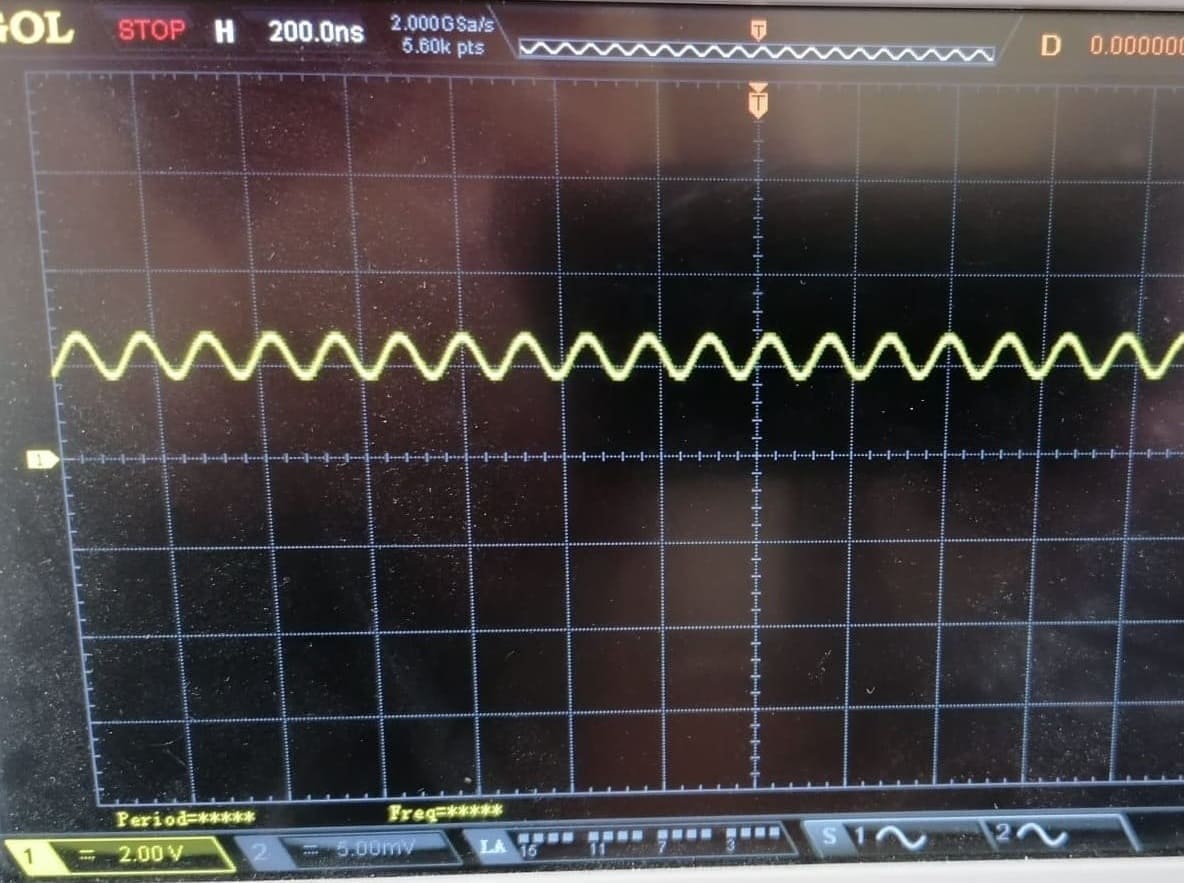

В общем заработало, всем огромное спасибо за советы, особенно Martian, который обнаружил мою ошибку с неправильным подключением ST-Link, я перепутал местами в схеме CLK и SWO, когда менял их местами при разводке платы (дорожки так удобнее проходили). Подтягивающие резисторы тоже убрал, так как они тоже с ошибкой.
BOOT1 (PB2) я так и не понял, подтягивать или нет, думаю подтяну через 10к.

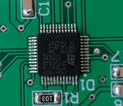

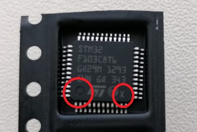

Когда подключил программатор правильно, мк все равно не прошился, но уже обнаружился IDE. Программа выдала "Error in initializing ST-LINK device. Reason: ST-LINK: Could not verify ST device! Ab", ну т.е. мк не оригинал. Хотя я старался искать оригинальный чип на али.
Удалось его прошить только через STM32 ST-Link Utility. Там он прошился без проблем и заработал.
На фото видны некоторые признаки, как можно попробовать отличить оригинал от копии. Выделил красными кружками (Отличается ключ и гравировка). Оригинал на Nucleo. На фото плохо различимо, но на мк Nucleo кружок ключа имеет в себе как бы еще один круг, чуть более выпуклый
Добавлено after 5 minutes 3 seconds:
Ну и кварц заработал, но не очень мне нравится его амплитуда, для сравнения привел сигнал с такого же кварца в Nucleo. С этим надо что-то делать или это нормально?

Вы не заметили ещё одно отличие: F на другой строке
Однако, самое важное доказательство - от отладчика.
