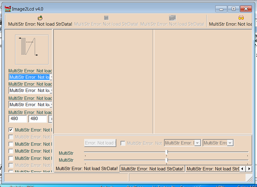

Всем доброго времени суток. Возникла проблема с программкой "Img2Lcd". Все надписи в ней заменились на "MultiStr Error: Not load StrData!". Что удивительно, у меня было несколько копий разбросанных по разным папкам, все ведут себя одинаково, при чём не зависимо от ОС. Пробовал на WinХР_32, 7_64 и 10_64. Пробовал изменить системную дату перед запуском очередной копии - результат тот же. Если кто сталкивался, то подскажите как решить. Или подскажите подобную программку для конвертации с поддержкой 8бит цвета в формате R3G3B2.
