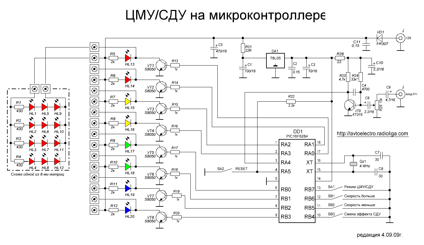

Здравствуйте. У меня возникла проблема, в схеме "автомат световых эффектов" мне был нужен МК PIC16F328A, но, к сожалению, в моем городе я нашел только PIC16F84A и теперь нуждаюсь в помощи. Нужно изменить исходник прошивки PIC16F328A для PIC16F84A. Если кто-то может это сделать, то исходник во вложении. Буду благодарен за помощь.
Комментарий к файлу: сама схема, если кому-то она нужна

PIC16F84A можно заменить на PIC16F628A но не наоборот.
Т.е. если программа написана под 628-й (с использованием его аппаратных ресурсов), то вполне возможно обратного преобразования не получится.

Однозначно - не получится, т.к. в программе задействован 16-битный таймер1, которого нет в PIC16F84A

Судя по программе, это можно сделать и на TMR0+дополнительный регистр.
