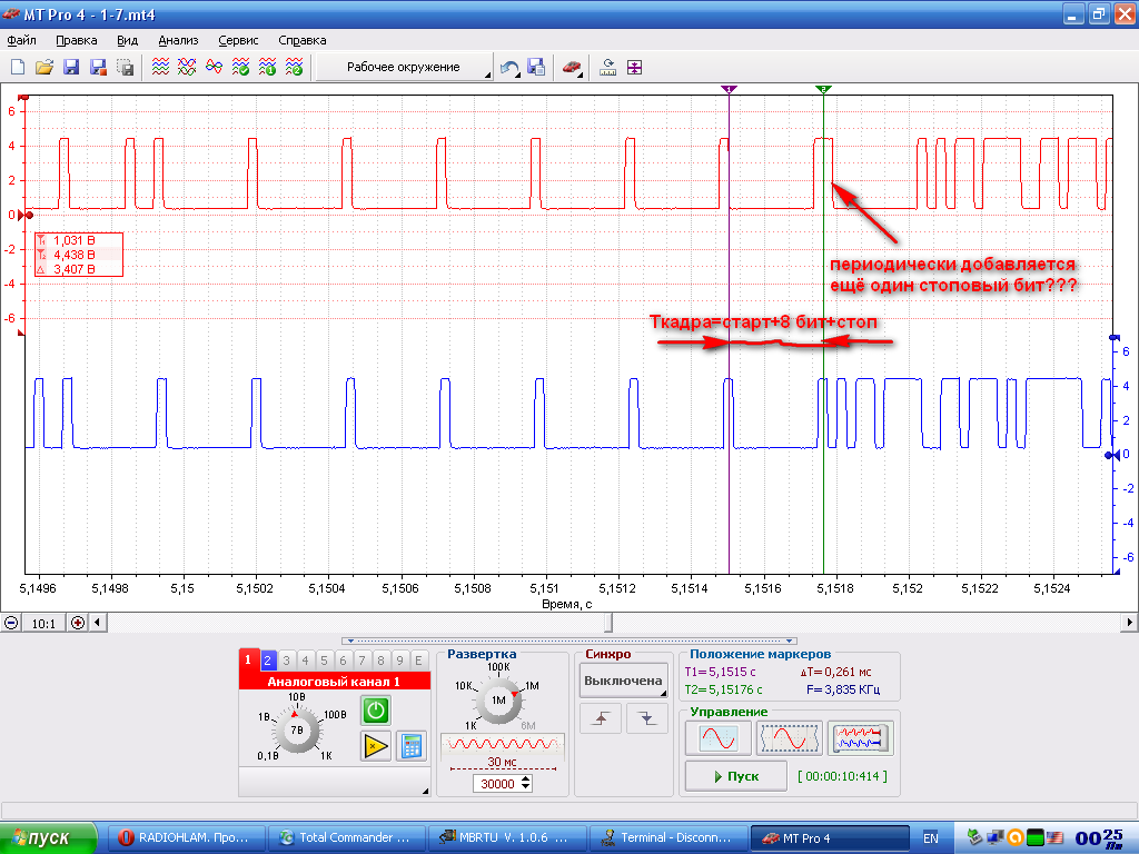

При передаче пакета из 30 кадров по USART на pic18 почемуто хаотически добавляется ещё один стоповый бит?Причём закономерности нет ,может добавиться к любому из 30 байт в пакете ,но только один раз при передаче одного пекета.Бывает,что один раз из 4-х передаст нормально. Подскажите в чём может быть дело ?Уже и код сделал минимальным и для пробы, отключил проверку ошибок кадра и переполнения ,непомагает.Скрин передачи,снятый осцилографом прилагаю,в нём для наглядности шлю
"нули".
скрин +1стопбит.png [84.04 KiB]

Может в программе в каких-то случаях выставляются биты TX9 и TX9D в регистре TXSTA?

не в программе 9-битный режим невключал вообще,позже выложу код
