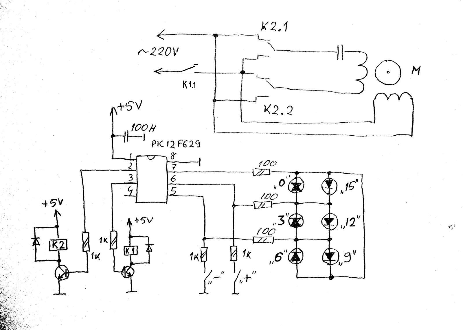

Всем привет!Прошу помощи с прошивкой мк PIC12F629 для таймера стиральной машины"ФЕЯ" по придуманной мной схеме и алгоритму.Схема без кварца, особая точность сдесь не нужна. Таймер с интервалами 3-6-9-12-15мин, реверс примерно каждые пол минуты, индикация на 6-ти светодиодах включенных по схеме чарлиплексинга. В управлении 2 кнопки + и -. При включении загорается светодиод "0" двигатель не крутит, т.к. обе реле обесточены.
Кнопками "+""-" устанавливаем таймер на желаемую длительность, через 1 сек после
нажатия кнопки включается реле К1, запустился двигатель, примерно через пол минуты
отключается реле К1,затем через 1 сек включается реле К2(происходит реверс),и через 3 сек
включается К1,запускается двигатель, далее также через пол минуты откл. К1, откл К2,
вкл-ся К1.... Суммарная пауза для реверса получается 4 сек, думаю достаточно чтоб вода в машине успокоилась. Во время работы таймера загорается светодиод на против той цифры к которой приблизилось время, в любой момент интервал можно поменять. По окончании заданного времени, отключаются обе реле, все светодиоды одновременно начинают мигать 2 раза в секунду, пока не нажата одна из кнопок, после нажатия кнопки загорается светодиод "0".Если нужно принудительно остановить то просто переключаем интервалы до "0", все светодиоды при этом уже не мигают.

Прошивка и проект в Proteus во вложении. Симуляция не совсем корректно работает в части индикации, мне некогда возиться с моделями светодиодов, но в железе все должно быть нормально. Подключение кнопки PLUS изменил иначе при таком включении светодиодов трудно будет в железе наладить работу кнопок. Да и так, при нажатии кнопки MINUS (для нее уже отдельного вывода не хватает) будет подсветка светодиода.
Остальное вроде все соответствует ТЗ. Что не так - пишите, поправлю.

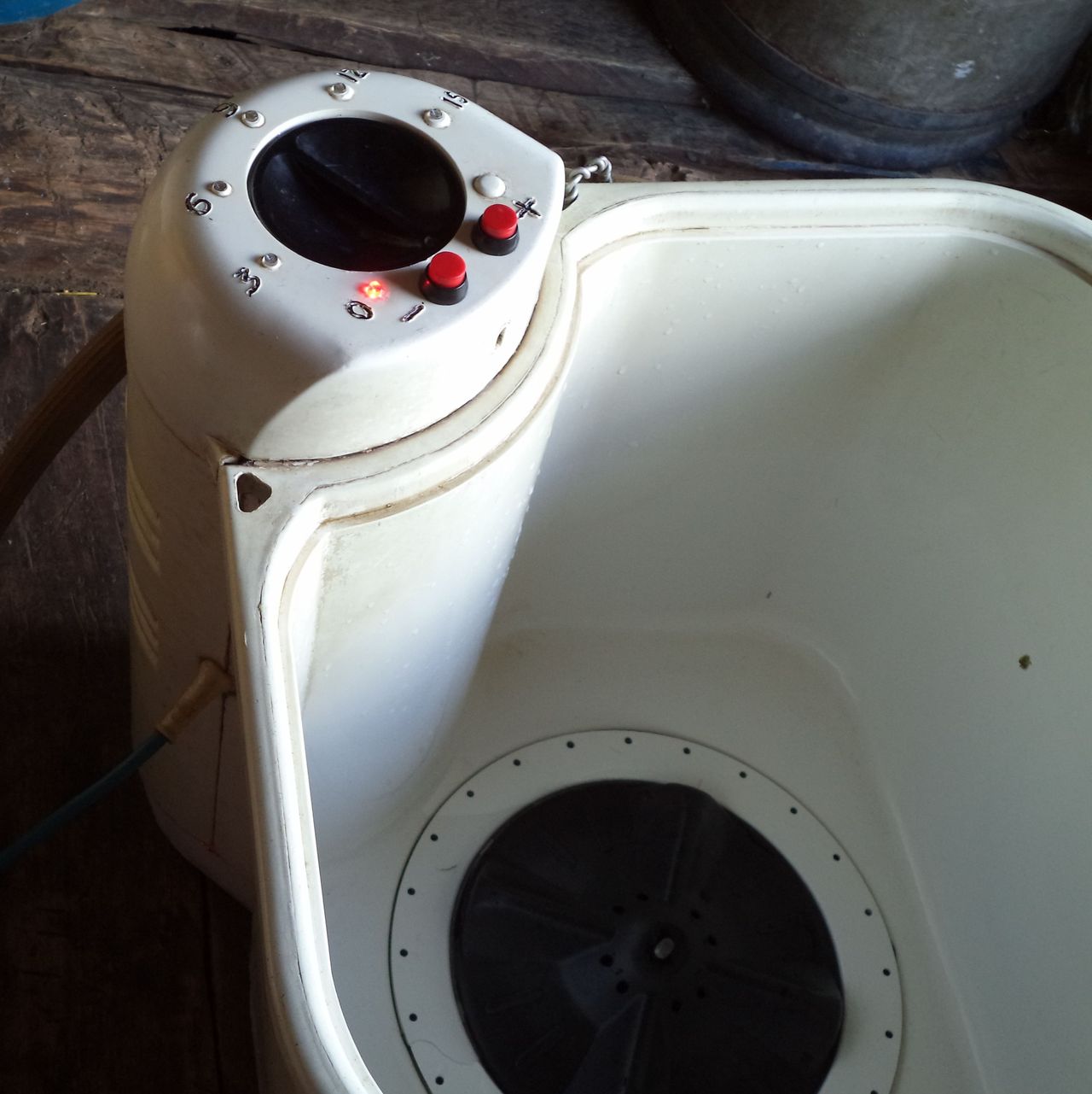

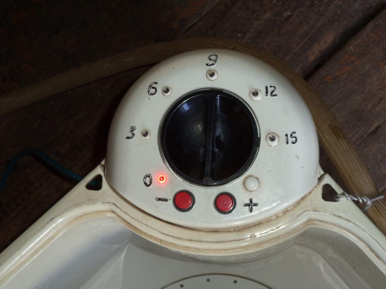

Встроил таймер в стиралку, вот видео http://www.youtube.com/watch?v=5gRstP5X4PI
